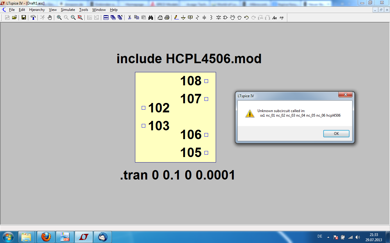

ich habe mich hier angemeldet in der Hoffnung das ihr mir helfen könnt.
Ich versuche momentan den HCPL4506
(http://avago.mnl.com/spice/download.php?file=AvagoHCPL4506_MOD.txt) in
LtSpice einzubinden.
Habe die runtergeladene Datei umbennant in HCPL4506.mod und diese Datei
in den LTSpice Ordner "/sub" koopiert.
Anschliessend habe ich ein neues Symbol erstellt mit sechs Pins (siehe
Anhang).
Über die spice directive "include HCPL4506.mod", dem Prefix "X" und dem
SpiceModell "HCPL4506" hatte ich ansich gehofft das alles funktioniert.
Wie ihr im Anhang sehen könnt kommt jedoch leider eine Fehlermeldung.
Habe mehrere Sachen probiert aber bisher hat leider nichts geholfen. Ich
hoffe hier findet jemand den Fehler.
PS: Ist es normal das zwei ".SUBCKT" Befehle in der Datei vorkommen?
Habe die zweite auch einmal gelöscht aber leider hat das auch nix
gebracht.
MFG

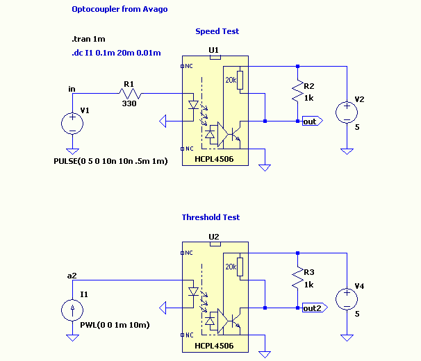

#3260092
Hier ein Beispiel und bitte alle Dateien in ein Verzeichnis packen.
Auf keinen Fall eigene Verzeichnisse unter C:\Programme anlegen da darin
der Benutzer nicht alle Rechte hat.
Richtig:
C:\Meine_Schaltungen\Schaltung1\.....

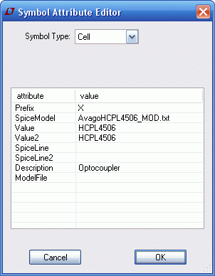

OP #3260325
Hallo Helmut,
vielen Dank für deine Hilfe. Das shematic von dir funktioniert soweit.
wenn ich das Bauteil aber aus der "Component" Auswahl auswählen
(rausziehen) möchte muss ich die .asy Datei in den "sym" Ordner
koopieren oder nicht?
Auch kann ich über die rechte Maustaste den Optokoppler nicht mit
anderen Informationen füttern, weder in deinem Test Shematic, noch wenn
ich nur das Bauteil selbst reinziehe (nachdem ich es in den sym Ordner
koopiert habe)
Es kommt immer die Fehlermeldung:
"Optocoupler
This Compnent can not be edited"
Bin leider noch nicht so erfahren in LtSpice :(
Mfg
#3260362
Durch die Wahl de Attribute ist das Bauteil davor geschützt im
Schaltplan modifiziert zu werden. Genau so sind fast alle Symbole von
Linear Technology auch. Zum Editieren musst du die Datei(.asy) mit dem
Symboleditor öffnen.
Im Prinzip gibt es drei Arten Von Symbolen.
1. Das spezifische Symbol (siehe mein Beispiel), nicht änderbar im
Schaltplan
2. Das universelle Symbol, Subcircuit name im Schaltplan
änderbar+Parameter
3. Das Auswahl-Symbol, "drop down"-Menu zur Auswahl
