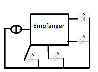

ich bin durch Zufall per Google auf dieses Forum gestoßen, bin mir
allerdings nicht sicher, ob ich hier 100%ig richtig bin.
Auf Anhieb finden konnte ich leider auch nichts so wirklich, wobei es
auch daran liegen kann, dass ich nicht genau weiß, wonach ich suchen
soll.
Ich habe eine grobe Zeichnung angefügt, die ungefähr das zeigt, was ich
machen möchte.
Im Prinzip möchte ich eine Art Fernbedienung haben, mit der ich LEDs
steuern kann.
Sprich, wenn ich Knopf 1 auf der Fernbedienung drücke, geht LED 1 an.
Drücke ich Knopf 2, geht LED 2 an, usw.
Im Prinzip bräuchte ich eine Batterie, und einen Empfänger, der einen
Eingang und mehrere Ausgänge hat, die mittels der Fernbedienung
gesteuert werden können.
Gibt es solch ein Bauteil und den dazu passenden Sender?
Zumindest der Empfangsteil sollte möglichst klein sein.
Vielen Dank im Voraus. :)

Also prinzipiell kannst du einen IR-Empfänger (kleines fertiges Bauteil
zum IR-Fernbedienungsempfang) an einen AVR-Mikrocontroller anschließen.
Der Controller wertet dann das Eingangssignal aus und setzt
entsprechende "Beinchen" auf High oder Low, was wiederum die dort
angeschlossenen LEDs ein- oder ausschaltet.
(Vorwiderstände vor den LEDs nicht vergessen!)
Mit BASCOM AVR (einer kostenlosen Programmiersoftware für
Mikrocontroller) läßt sich das recht einfach realisieren, die
Programmiersprache ist dabei Basic.
Als Controller würde ich einen AVR mit der Typenbezeichnung AtMega88
vorschlagen. So sieht er aus:
