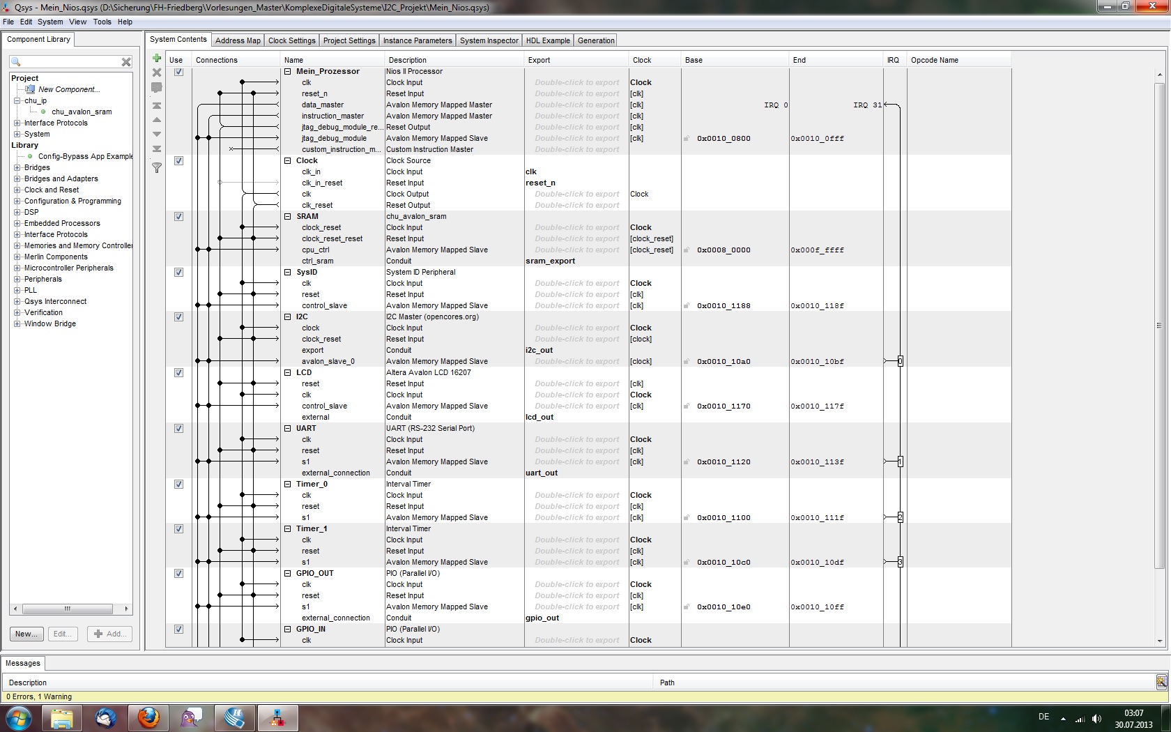

Mein Nios läuft soweit anscheinend (_hw.tcl als neue Komponente in Qsys
hinzugefügt, dann Nios zusammengelickt, Top Level geschrieben und
geflasht);

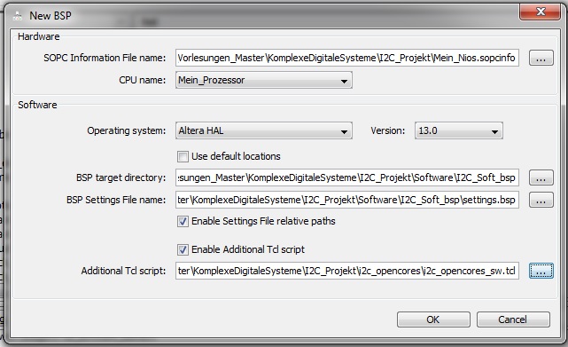

Wenn ich nun für meinen Nios das BSP mit dem Editor (erst neues Projekt
über Template erstellen) zusammenstelle bekomme ich einfach nicht das
zum I2C Core passende _sw.tcl eingefügt.
Ich gehe dabei wie folgt vor:
1. Bild 1 (Mein Nios)
1. Bild 2 (BSP erstellen)

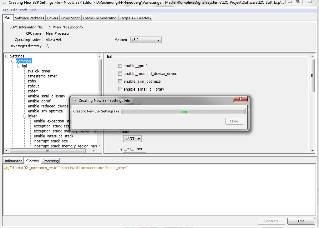

2. Bild 3 (Diese Fehlermeldung kommt!)

Wo liegt der Fehler?
Oder, wie bekomme ich sonst die Treiber usw. hinzugefügt, vll. alle
einzeln, wenn ja wie?
