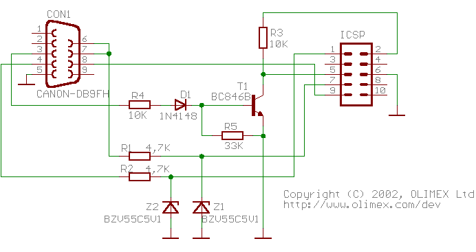

Hi;
Ich habe soeben meinen Atmega128-AI bekommen und habe mich auch schon
im  Vorfeld mit µcpu's theoretisch beschäftigt. Ich habe bis jetzt
immer angenommen, dass ich die µcpu über die rs232 Schnittstelle
programmieren kann (über einen rs232-wandler - habe mir einen max232
ähnlichen geholt).
Nun bin ich aber etwas durcheinander gekommen, und habe festgestellt,
dass man den Atmel nur über ISP programmieren kann, stimmt das?
Wenn es stimmen sollte, so würde ich mir gerne ein soches ISP-Gerät
selber bauen, und wäre sehr froh, wenn mir jemand eine leichte und
billige Anleitung zur Herstellung eines solchen ISP-Gerätes, welches
zur Programmierung eines Atmega128 verwendet werden kann, gibt. Ich
habe nämlich schon viele Pläne zu Isp's gefunden, aber da jedes etwas
anders ist, würde ich gerne einen Rat von heuch einholen, welches ich
denn zu bauen habe.
