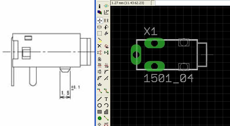

warum werden Klinkenbuchsengehäuse (Lumberg) zumindest von Bürklin und
Reichelt nur mit diesen "Anschlusslaschen" angeboten? Wohlgemerkt
diejenigen für Platinenmontage. Und warum scheint Eagle das nicht zu
wissen.
Bin etwas irritiert, bitte um Erleuchtung.

Die Kontakte sind aus Blech gestanzt, also ist die "Lasche" die
natürliche Daseinsform. Daraus einen Stift zu formen ist ein
zusätzlicher Fertigungsschritt, den sich die Hersteller gerne sparen.
Das Eagle-Bauteil ist für eine Variante mit Stiften gedacht.
Für die "Laschenvariante" bräuchtest Du Langlöcher -- kann das Dein
Platinenfertiger herstellen?

Schön ist es wirklich nicht, aber man muss die Bauteile nehmen wie sie
kommen. Ein gefräster Schlitz ist perfekt aber aufwendig, man kann die
Laschen aber auch in entsprechend grosse Bohrungen einlöten, besonders
wenn die dk sind. Leider ist kein Mass angegeben, aber so etwa 1,3 mm
könnte hinkommen.
Ist übrigens bei vielen USB-Buchsen und Ethernet ähnlich, alles was ein
Blechgehäuse hat.
