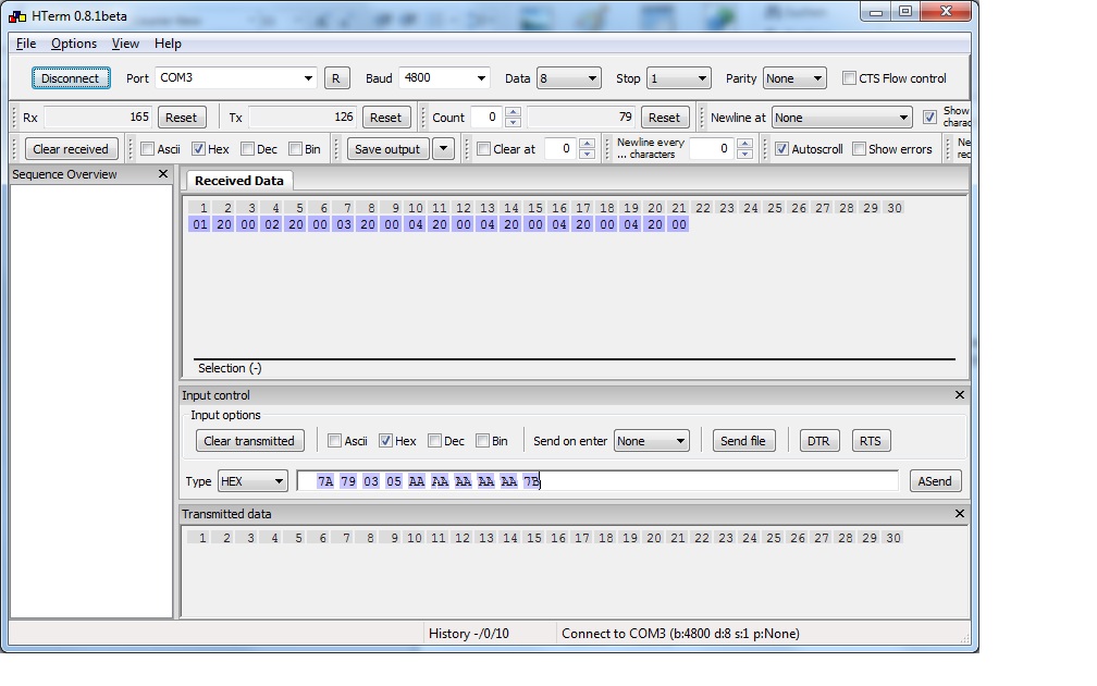

Guten abend ich habe Probleme mit meiner UART
Ich habe ein Programm auf einem Atmega8 mit 1000000Mhz laufen und einer
Baudrate von 4800.
Ich sende dann hex zahlen an den Atemga8 mit Hterm bzw realterm. Diese
zahlen empfange ich per Interrupt auif dem Atmega8 und verarbeite sie in
der ISR  mit eienr Statemaschiene (die ich hier nicht öffentlich zeigen
will, ichmache dort allerdings nichts aufregendes ausser die Globale
Variable ProtocolStM_u8 zu setzen und das selbe mit den errorbits.)
Mit jedem empfangegen Byte schicke ich als response 3 byte zurueck .
Den   aktuellen Zustand, ein leerzeichen (0x20) und die Errorbits.

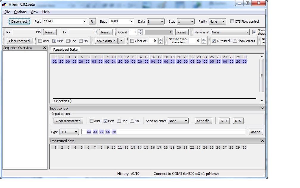

Mein Problem ist wenn ich den ganzen hex string (10 Byte ) auf einmal
schicke, bekomme ich nur 7 responde also (21Byte) zurueck
Schicke ich aber zuerst die ersten 5 Byte des hex Strings  und dann die
zweiten 5Byte bekomme ich  2 mal 5 Responde zurueck.
Im Incorrect Screenshot is nur die 2Hälfte des hexStrings zu sehen. Die
erste hatte ich aber auch geschickt!
ich tippe auf ein Timing Problem dass die ISR mit dem senden der reponse
Byte zulange braucht und deshalb ankommende Bytes verschluckt...habt ihr
eine Idee?

Du rufst aus deiner Empfangs-ISR die Funktion USART_Transmit auf, die
wartet(!), bis das Byte auch versendet wurde. Während einer ISR sind
Interrupts deaktiviert, darum gehen die anderen auch verloren.
Schalte den Sendeinterrupt ein und immer, wenn ein Byte fertig
übertragen wurde (der Interrupt feuert), startest du die Übertragung des
nächsten Bytes. Kann sein, dass du dir dafür einen kleinen Ringpuffer
o.ä. basteln musst.

Dein AVR kann EIN Zeichen buffern.
D.h. während du das erste Zeichen verarbeitest, kann das 2.te Zeichen in
die UART reinkommen.
Aber: Auch dieses muss verarbeitet werden. Während das passiert, kann
das 2. Zeichen in die UART eingetaktet werden. Aber! Die Zeit, die dafür
zur Verfügung steht ist jetzt bereits kürzer als beim allerersten
Zeichen. Denn das allererste Zeichen wurde ja sofort nach seinem
Eintreffen bearbeitet. Das 2.te Zeichen musste schon ein wenig warten.
Das 3. Zeichen muss noch länger warten.
Und irgendwann reicht das dann eben nicht mehr und ein Zeichen wird in
der UART überscchrieben, weil der Bufferplatz von einem zeichen dann
eben nicht mehr ausreicht.
Hol dir vom Peter Fleury die UART Library. Die hat wenigstens eine
sinnvolle UART Interrupt-Steuerung samt Ringbuffer.

Also mir wurde beigebracht, dass die ISR immer so kurz und schnell wie
möglich sein sollen -> in deinem Fall das empfangene Byte in einen
Ring-buffer schreiben und im main dann auf einen Index abfragen ob ein
unverarbeitetes Byte vorhanden ist. Dann spielts auch keine Rolle, wenn
mehrere Bytes gepuffer werden.
Anhand der Baudrate kann man errechnen dass alle ~2ms ein neues Zeichen
ankommt, und da du deine Empfangs-ISR über die UART_Transmitt Funktion
ausbremst, wird das nie etwas. Obwohl die 2ms eigentlich locker reichen
sollten für eine riesige State-Machine (deren Sinn und Zweck mehr als
fragwürdig ist).
