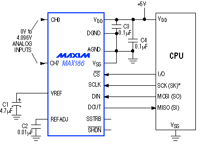

ich möchte einen 12 Bit-AD-Wandler über die SPI-Schnittstelle
des Atmega16 oder des Atmega32 ansprechen. Bei meinem Programm
ergibt die Ausgabe allerdings immer 0, auch wenn ich Spannung
anlege. Ein Problem ist sicherlich, dass die Kommunikation (SPDR)
nur 8 Bit lang ist aber "das Ergebnis" eigentlich 12 Bit lang.
Leider weiss ich nicht wie ich das ändern kann, allerdings würde
mir notfalls auch 8 Bit Auflösung reichen.

von Matze K. (phytomed)
Hier kommt nun der Anschlussplan
Danke
Matthias

Das Datenblatt des MAX186 sollte in der Lage sein, zu dem Thema
"Auslesen der Daten" etwas beizutragen.
Bei den mir bekannten Bausteinen (z.B. TLC2543) muss man einfach 2 mal
8 Bit direkt nacheinander auslesen um alle 12 Bit (wahlweise links-
oder rechtsbündig) zu erhalten.
Dieter

von dds5 (Gast)
Hallo Matthias,
ich stamme nun nicht aus dem Atmel AVR Lager und hab von C nur
rudimentäre Ahnung, aber das
    DDRB = (1 << DD_MOSI) | (1 << DD_SCK);
    DDRB = (1 << PB4); //SS als Augang setzen
ist meiner Meinung nach leicht daneben.
Mit der zweiten Zeile werden nämlich MOSI und SCK wieder von Ausgang
auf Eingang umgeschaltet.
Es müsste nach meinem Verständnis heißen
    DDRB = (1 << DD_MOSI) | (1 << DD_SCK) | (1 << PB4);
dann sind alle 3 Pins als Ausgang geschaltet.
Vielleicht war das schon alles
Dieter
