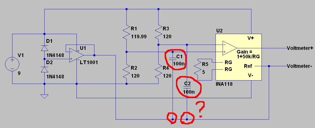

Hallo allerseits,
Ich habe einen Versuch mit einem DMS (R1 119.99Ohm) welcher in eine
wheatstonesche Viertelbrücke eingebunden ist. Die Verstärkerplatine habe
ich von meinem Vorgänger übernommen und einige Mängel festgestellt:
1. Nach der Batterie (V1 9V) werde ich einen Spannungsregler auf 5V
schalten um beim Spannungsverlust der Batterie im Betrieb keine falschen
Messresultate zu erhalten.
2. Die Kondensatoren (C1 und C2) müssten doch auf den Grond verbunden
werden, oder übersehe ich da etwas Wesentliches?
Gerne nehme ich noch weitere Verbesserungsvorschläge entgegen, da ich
eigentlich nicht aus dem Bereich Elektronik bin.
Ich hoffe ihr könnt ein kurzer Feedback bezüglich den Kondis geben.
Vielen Dank und Gruß
eltel25
