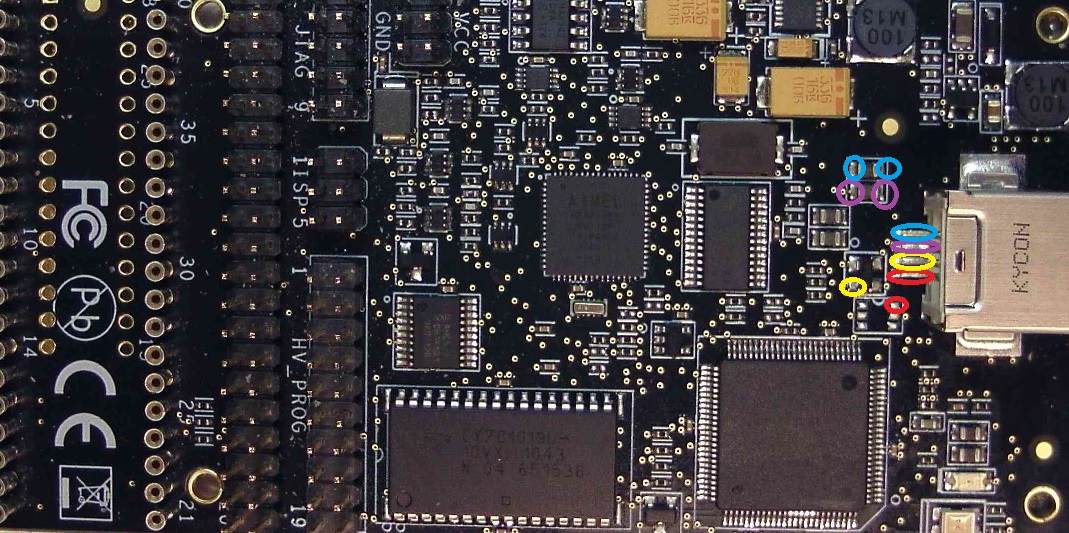

ich habe mir aufgrund einer kleinen Doofheit die USB-Schnittstelle am
Dragon inklusive aller Lötpads abgerissen. Dummerweise scheint es
verschiedene Versionen des Draogns zu geben, daher musste ich sehr lange
im Netz suchen, bis ich ein Bild gefunden hatte, das genauso aussieht
wie der meine.
Ich habe versucht, die Leiterbahnenreste durchzupiepsen und bin zum
abgebildeten Ergebnis gekommen. Allerdings scheinen die oberen beiden
pins auf beide Seiten dieser Bauteile verdrahtet zu sein.
Sind das 0-Ohm-Widerstände? Es scheint, als wären da einige Bauteile
gegenüber einer früheren Dragon-Version verschwunden.
Ist es also egal, womit ich meine neue Version verdrahte?
Hat jemand noch vorhandene Leiterbahnen auf seinem dragon, die er für
mich mal nachverfolgen könnte?
