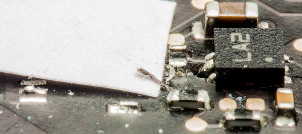

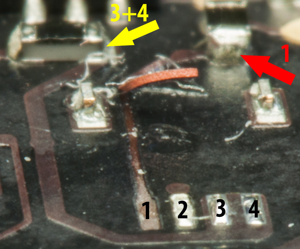

ich habe beim Ausbauen des LogicBoards vom MacBookPro versehentlich
einen Stecker abgerissen. (Bild 1) Dabei ist auch eine Leiterbahn halb
ab, die jetzt leicht herausragt. (siehe Bild 2-3)

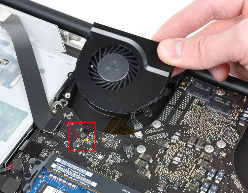

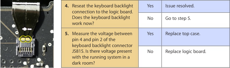

Es handelt sich hierbei, um den Stecker für die Tastaturbeleuchtung.
"J5815" (Bild 5+6)
Da ich eher wenig Löterfahrung habe, wollte ich erst einmal ein 0,1mm
Kupferlackdraht an die abstehende Leiterbahn anlöten und diese so
reparieren,  bevor ich direkt an den Widerstand R5854 anlöte und diesen
evtl. beschädige/von der Platine löse.

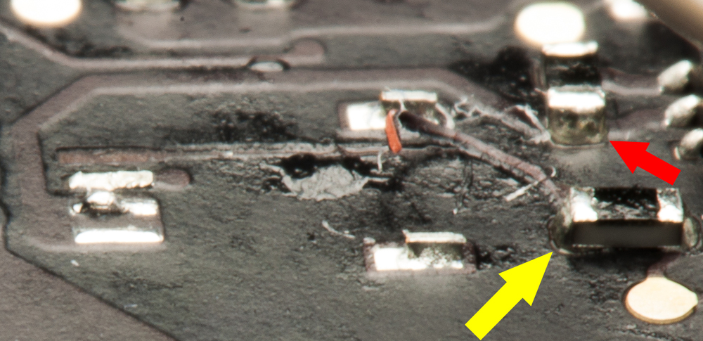

Jedoch hat diese Leiterbahn eine Beschichtung, die ein Löten unmöglich
macht. Auch mit Glasfaserstift bekomm ich die nicht ab. Als ich mit
höherer Lötkolbentemperatur (350 statt 270) rangegangen bin, hat sich
ein Stück Leiterbahn in Luft aufgelöst. (Bild 4)
Gibt es irgendein Mittel, um die Beschichtung aufzulösen oder ist die
Idee an die Leiterbahn zu löten absurd? Ich hab schon an eine
Wickelverbindung gedacht, aber ohne Equipment ist das eher nicht zu
bewerkstelligen.

Leiterbahnen haben eine MaterialSTÄRKE von 50 µm. oder meinst du mit den
800 µm die BREITE?
alte Leiterbahn mit Skalpell vom Lötstoplack freikratzen. Vorsicht bei
den Ösen. Die Platinen sind Mulilayer. wenn da die Öse hin ist, dann
ists vorbei, da gegebenenfalls mehrere Lagen an der
Durchkontaktierungs-Bohrung dran hängen
Ersatz-Leiterbahn:
Tiffany-Kupferbahnen mit Nagelschere auf passende Breite schneiden
z.B. ebay 350497897054   (oder im Bastelshop)

Die Beschichtung der Leiterbahn bekommst Du am besten mit einem scharfen
Messer herunter. Aber vorsicht, die Leiterbahnen sind hauch dünn.
Würde Dir aber empfehlen die Leiterbahn durch Fädeldraht (0,1 mm CuL) zu
ersetzen. Dazu solltest Du eine sehr feine Lötspitze haben und nicht
viel mehr als 260-270 Grad nutzen. Vor dem anlöten am Widerstand den
CuL-Draht vorher sehr gut verzinnen (kleiner Tropfen) und dann sehr
schnell anlöten. Also nur sehr kurz den Widerstand auf der betreffenden
Seite anheizen. Dann geht das.
Viel Erfolg!

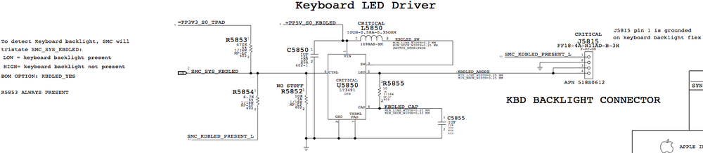

Normalerweise sollte man sich die Schaltung ansehen und die Kontakte
(Widerstände, Kondensatoren etc.) identifizieren, welche die Leiterbahn
ursprünglich verbunden hat. Dann verwendet man einen dünnen, isolierten
Draht, den man an die identifizierten Kontakte anlötet, und damit die
defekte Leiterbahn überbrückt, um die Schaltung wieder herzustellen. Den
Draht kann man dann noch mit z.B. Heißkleber fixieren, so wie man es
auch manchmal auf produzierten Platinen beobachten kann.

löte den Stecker an die restlichen verbliebenen Pads wieder an und
verbinde den Steckerkontakt an den die defekte Leiterbahn gegangen ist,
mit einem Stück Draht (Fädeldraht, Kupferlackdraht, 0,5er Blankdraht)
mit dem Widerstand den du auf deinem 3. Bild Gelb gekennzeichnet hast.
Die defekte Leiterbahn vorsichtig an der defekten Stelle abtrennen.
