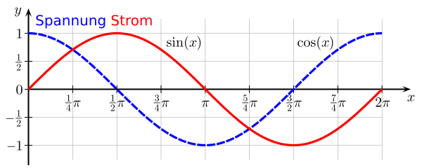

mal eine ganz grundlegende Frage zum Verständnis des Schwinkreises:
Ich hänge einen Kondensator an eine Gleichspannungsquelle und lade ihn
auf. Dann nehme ich die Quelle weg und hänge eine Spule anstelle der
Quelle. Der Kondensator entlädt sich jetzt in die Spule, also die
elektrische Feldenergie des Kondensators wird in magnetische Feldenergie
der Spule umgewandet. Dabei fließt ein Strom in Richtung a. Außerdem
wird dabei eine Spannung in der Spule induziert, die ihrer Ursache
entgegen gerichtet ist. Wenn kein Strom mehr fließt, sich der
Kondensator entladen hat, bricht das Spulenmagnetfeld zusammen und
induziert dabei eine Spannung, die in die ursprüngliche Richtung
zeigt. Diese Spannung treibt dann also einen Strom, der wiederum in die
Richtung a fließt und den Kondensator erneut lädt.
Ist das so in etwa richtig?

Anfang ja, dann aber falsch.
Ice Rage schrieb:
> Wenn kein Strom mehr fließt, sich der Kondensator entladen hat
Wenn der Kondesator entladen ist, dann fließt betragsmäßig der größte
Strom. Denn dann ist ja die komplette Energie im Magnetfeld der Spule
gespeichert.

Im Prinzip ja. Zu beachten ist nur, daß sich jedesmal die Spannung
umpolt. Also wenn das Magnetfeld der Spule zusammenbricht und damit eine
Spannung induziert wird, ist diese andersherum gepolt als die
ursprüngliche Kondensatorspannung. Daraus ergibt sich dann die
abklingende Schwingung am Schwingkreis mit positiver und negativer
Halbwelle. Abklingend deswegen, weil ja bei jedem Umladen Verluste
entstehen (ohmscher Widerstand, Wärme, Leckströme am Kondensator und so
weiter).

Also das hier finde ich, ist ziemlich schlecht erklärt:
4. Bei spannungsfreier Spule fließt der Strom stetig weiter, da er sich – genau wie der Magnetfluss –
nicht abrupt ändern kann.
Der Strom fließt ja nicht einfach weiter, sondern in entgegengesetzter
Richtung in den Kondensator zurück, wie es ja hier auch dann steht:
Der Strom beginnt, den Kondensator in Gegenrichtung zu laden.
Das heißt also, dass, nachdem die Spule aufgeladen ist, sich das
Magnetfeld abzubauen beginnt und dabei eine Spannung in der Spule
induziert wird, die einen Strom treibt, der den Kondensator
entgegengesetzt auflädt. (LENZ-Regel)
Weißt du wie ein Pendel funktioniert ? Dann nimm mal den Ausschlag als
Spannung am Kondensator, die Geschwindigkeit als Strom in der Spule.
Wenn der Ausschlag beim Pendel am größten ist, ist die Geschwindigkeit
Null, alle Energie ist potentielle. Dann steigt die Geschwindigkeit zum
Mittelpunkt hin. Am Mittelpunkt ist alle Energie in der Geschwindigkeit.
Diese Geschwindigkeit, der Schwung, hebt das Pendel hoch auf die andere
Seite, bis die Energie als potentielle allein im Ausschlag steckt,
diesmal aber auf der anderen Seite. Dann geht das Ganze rückwärts und so
weiter.
Beim Schwingkreis ist erst alle Energie im Kondensator als Spannung, der
Strom in der Spule ist Null. Dann steigt der Strom durch die Spule an,
während der Kondensator entladen wird. Wenn er leer ist, ist alle
Energie in der Spule als Strom. Der Strom fließt weiter, lädt den
Kondensator in entgegengesetzter Richtung auf und nimmt dadurch ab. Nun
ist wieder alle Energie im Kondensator als Spannung, nur umgekehrt. Und
weiter gehts.

Doch er fließt einfach weiter, er ändert seine Richtung nicht. Es ist ja
ein Entladestrom und wenn die "Entladung" weitergeht, wenn C schon
entladen ist, wird er negativ aufgeladen.
Durch den "Schwung", die Trägheit des Magnetfelds. Eine Induktivität ist
eben kein Widerstand, bei dem der Strom bei entladenem Kondensator auch
Null wird, sondern wie der Kondensator auch ein Energiespeicher.
Zwischen diesen beiden Speichern rotiert die Energie.

Das meine ich doch gerade! ;). Das sich der Strom, der durch den Abbau
des Spulenmagnetfeldes getrieben wird der Polarität des Ladestromes
entgegengerichtet ist. Da stimmt doch so oder?
Nein. Nur die Spannung am Kondensator wechselt in dieser Phase die
Richtung.
Der Strom behält die Richtung aus der Entladung des Kondensators bei,bis
der Kondensator wieder in anderer Richtung aufgeladen ist. In dieser
Phase ist der Strom die Ursache und der Spannungsanstieg die Wirkung.
Erst danach ist die Spannung des Kondensators wieder die Ursache für
einen Strom in die andere Richtung.
