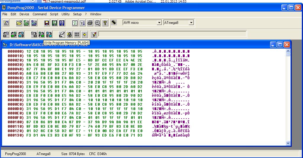

Ich habe hier einen atmega8 liegen den ich für ein Projekt programmieren
soll.
Dafür wollte ich ihn erst mal testen und mich langsam in die
Programmierung einarbeiten.
Ich habe mit AtmelStudio6 folgenden Test geschrieben:
#define F_CPU 16000000
#include <avr/io.h>
int main(void)
  DDRD = 0xFF;
  PORTD = (1<<PD5);
    while(1)
Dann das ganze kompiliert und mit PonyProg die .hex auf meinen uC
gespielt (hat ohne Probleme funktioniert). Wenn ich jetzt allerdings an
PD5 die Spannung messe, erhalte ich völlig wirre Signale. Es hüpft
einfach dauernd zwischen irgendwelchen Werten hin und her.
Ich bedanke mich schonmal für die Antworten und hoffe ihr könnt mir
helfen.
Liebe Grüße vom Ammersee
Boris

Erst Erasen dann Programmieren. Denn Flash kann nur auf 0 "programmiert"
werden, du kannst keine Bits im Flash auf 1 zurücksetzen. der Erase
setzt alle Bits auf 1 zurück, erst danach kann man das Flash
beschreiben.
Wenn man das nicht macht steht jetzt im AVR ein Mischmasch aus alter
Software (die vorher drauf war) und deinem neuen Programm.
Wenn der Controller Jungfräulich ist geht es beim ersten mal gut.
Gast #3263830
Hallo nochmal,
ich habe jetzt den flash gelöscht und dann nochmal "write Device" und
"write programm memory". Jetzt habe ich 0,5 Volt an PD5. Welches ist
eigentlich der richtige "Knopf" um das Programm auf den uC zu laden?

Ich bin leider immer noch nicht hinter das Problem gekommen. Den Pfad
habe ich immer richtig angegeben.
Jetzt habe ich PD5 auf 'low' gesetzt. Habe aber trotzdem 0,5 Volt am
Pin. Ich verstehe das nicht.

es ist jetzt noch ein Problem aufgetreten. Manchmal klappt es den uC zu
flashen, und manchmal erhalte ich einen Fehler. Ich arbeite mit Win7 64
Bit
Meistens klappt es, wenn ich vorher "read device" mache
