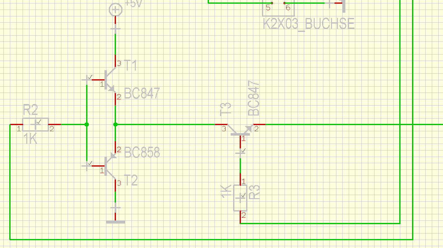

Hi
ich möchte in einer Anwendung einen Push/Pull Treiber verwenden, da die
Leitung ziemlich Lang ist (500m CAT5e, mit Verzweigungen) und Ich
befürchte das Pullup-Transistoren nicht die nötige Flankensteilheit
schaffen können.
Ausserdem, da mehrere Sender sich (Das Protokoll sorgt dafür das immer
nur ein Slave spricht) die Sendeleitung teilen, habe ich noch einen
zusätzlichen
Transistor eingebaut, mit dem die Sendeleitung hochohmig geschaltet
werden kann. Was die Datenrate angeht. Ich werde mal mit UART 240 Baud
anfangen und testen wie weit es stabil läuft. Da werden einmal pro
Minute ein paar Messdaten übertragen. Das Protokoll hat eine Prüfsumme
also könnte fehler detektieren
-> Sollte ich dem Treiber noch einen Widerstand spendieren, damit die
zwei Treibertransistoren sich nicht gegenseitig kurzschließen können?
