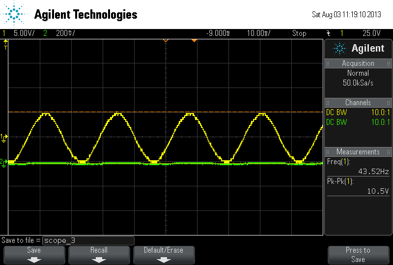

Ich habe den Motor ohne angeschlossene Elektronik extern gedreht, und
mit einem Oszi die Phase-Phase-Spannung aufgezeichnet. Somit habe ich
U(t) und n, womit ich dann die Flussverkettung bestimmen können sollte.
Folgendes habe ich ermittelt.
Scheitel-Scheitel-Spannung: 10.5V
elektrische Frequenz: 43.52 Hz
beides aus dem Oszi (siehe Anhang).
Nun würde ich zurückrechnen auf die Strangspannung, mittels der halben
Scheitel-Scheitel-Spannung (5.25) / Wurzel(3) = 3.031V
Gem. Induktionsgesetz sollte doch dann die Flussverkettung mit U_Ind =
2*pi*n * Psi_PM berechnet werden können:
Psi_PM = U_Ind / (2*pi*n)
Psi_PM = 3.031V / (2*pi*43.52) = 0.011 Vs
Leider weicht dieser Wert sehr stark ab vom angegebenen Datenblatt des
Herstellers ab, der den Magnetischen Fluss mit 0.01 Vs angibt,
allerdings hat jede Spule 12 Windungen, somit würde ich etwa 0.12Vs aus
der Messung erwarten . Sieht jemand einen Denkfehler oder grundsätzlich
falsche Annahmen?
vielen Dank für die Mithilfe!
Martin
Ich hoffe ich vertue mich da gerade nicht, aber:
die induzierte Spannung, die du gemessen hast, wurde doch durch den
verketteten Fluss hervorgerufen, daher musst du sie NICHT noch mit der
Windungszahl multiplizieren. 0.011V gemessen liegt doch dann schon
ziemlich nah an 0.01V Herstellerangaben :)
Gruß Christian
Vom Hersteller wird der magnetische Fluss mit 0.010 Vs angegeben,
welchen ich u.A. zur Berechnung des Drehmoments verwende. Die gemessene
Flussverkettung muss daher höher sein als dieser Wert, richtig?
