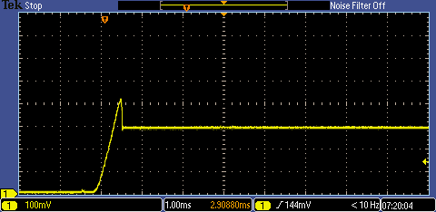

ich nutze eine spannungsgesteuerten Stromquelle. Dabei werden Stromsenke
sowie Reglungs-OPV (ADA4091) mit der gleichen Versorgungsspannung
versorgt. Beim Einschalten der Spannungsversorgung (beinhaltet eine
Softstartfunktion) kann ich auf dem Oszi sehen, dass an der Last ein
erstmaliges Überschwingen auftritt.
Dieser Effekt ist auch zu sehen, wenn am Spannungseingang der
Stromquelle GND anliegt (praktisch kein Strom fließen soll). Ich gehe
davon aus, dass der Überschwinger vom Einschaltverhalten des OPV
abhängig ist. Ich hatte bereits einen anderen OPV testen können, der
diesen Effekt nicht zeigt. Jedoch würde ich gern sicher gehen, dass
andere OPV auch funktionieren und das Einregelverhalten ohne
Überschwingen abläuft.
Gibt es Möglichkeiten diesen Reglungsbeginn des OPV zu beeinflussen?
Danke

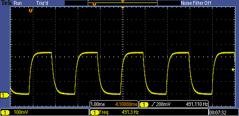

Tritt das Überschwingen nur beim Einschalten auf, oder auch dann, wenn
als Steuerspannung ein kleines Rechtecksignal verwendet wird? Ich tippe
mal auf letzteres. Dann hat die Schaltung ein Stabilitätsproblem.

der Peak tritt nur beim Einschalten auf.
Die Schaltung ist nach folgendem Bsp aufgebaut:
http://www.mikrocontroller.net/articles/Datei:Ksq_opv_mosfet.png
OPV: OP296

Die Ausgangsstrom soll nicht moduliert werden. Es ist alles statisch.
Ich habe mal für den Test ein Rechtecksignal angelegt. Bild füge ich an.
Weiterhin ist ein Bild mit Einschaltimpuls angefügt (1x Eingangsspannung
0V ; 1x mit Eingangsspannung).
Gemessen habe ich über den Messwiderstand/ Regelwiderstand.
Danke für eure Hilfe
Habe jetzt herausgefunden, das der Impuls im Spannungsfolger der der
Stromquelle vorgeschalten ist entsteht.
Er soll einen DAC Ausgang vom der Spannungsgesteuerten Stromquelle
entkoppeln.
