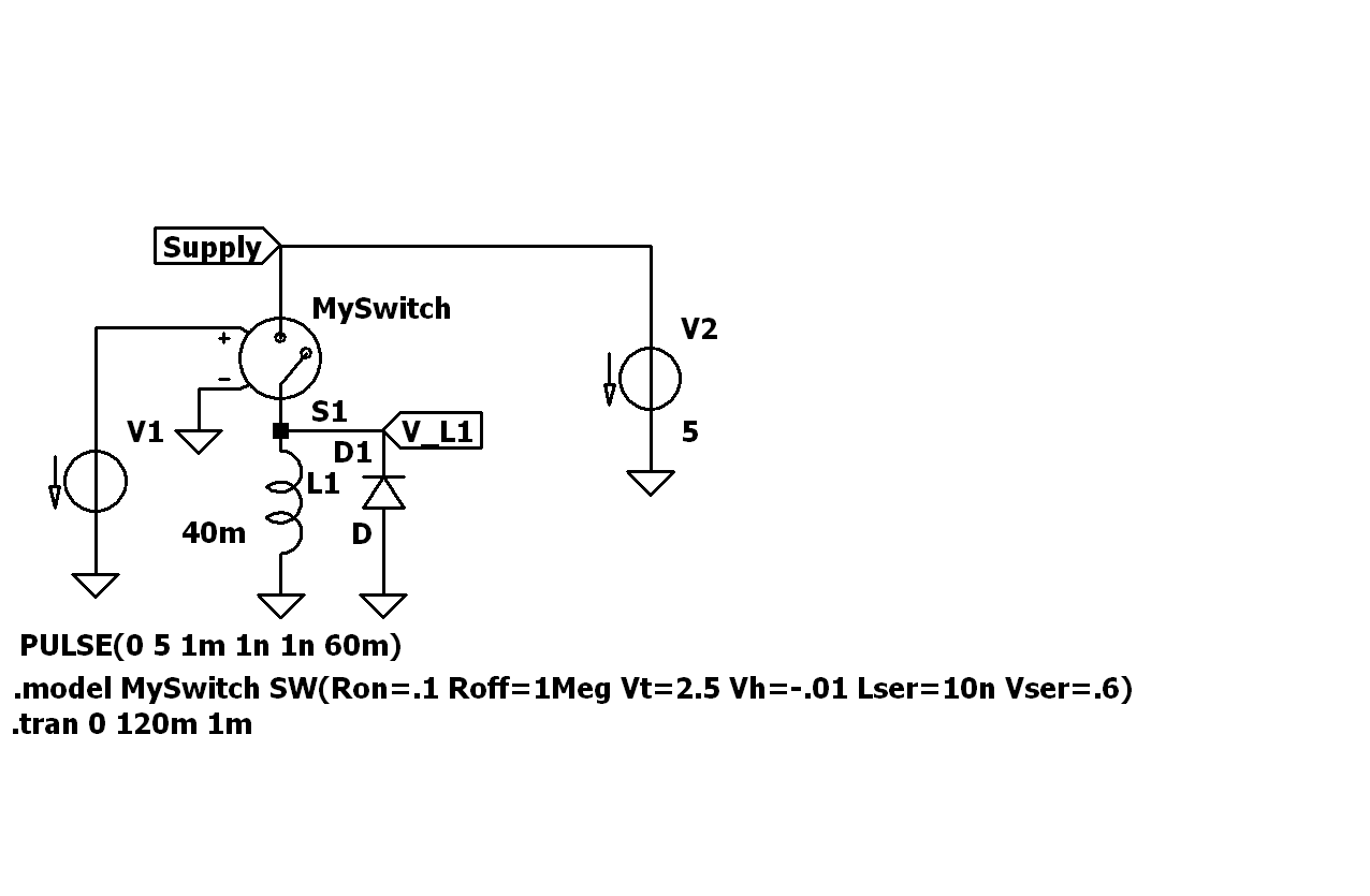

Hallo da draußen,
ich beschäftige mich gerade gedanklich mit dem Thema
Energierückgewinnung aus dem "Gleichfeld".
Es handelt sich um einen Stellantrieb ähnlich einem monostabilen Relais,
dessen Spule mit einigen Ampere (typ. 5A, max. 10A) gespeist wird. Der
Stellantrieb wird von einer Gleichspannung durchflossen und bewegt ein
Stellglied, für die Rückstellung gibt es eine Freilaufdiode und die im
Feld gespeicherte Energie wird gnadenlos verbraten. Nicht nur das das
mit der Zeitkonstante des Stellantriebes geht und Zeit kostet (ich hätte
den Stellantrieb gern etwas dynamischer), es ist auch schade um die
sinnlos vernichtete Energie, da der Stellantrieb aus Batterien versorgt
wird.
Jetzt frage ich mich, wie man die Energie sinnvoll zurückgewinnen,
zwischenspeichern und für den nächsten Einsatz nutzen kann. Mir stehen
dazu alle Möglichkeiten offen, über Gold- oder HighCaps bis hin zu...
Zudem wäre es auch toll die Batterielaufzeit zu verlängern.
Gern nehme ich jede Anregung von euch auf.

Ich verstehe nicht ganz was daran so schwer ist sich eine Relais-Spule
vorzustellen, die mit 5Adc versorgt ein Stellelement bewegt. Wird die
Spule nicht mehr bestromt fließt der Strom über eine Freilaufdiode und
die gespeicherte Energie im ohmschen Widerstand der Spule selbst
vernichtet, das möchte ich ändern. Aufgrund der Restmagnetisierung ist
das Anziehen des Stellelements schneller als das Lösen, das meine ich
mit beschränkter Dynamik.
Ich möchte diese Energie jetzt nicht in Wärme vernichten, sondern in
einen anderen Speicher zwischenspeichern und für den nächsten
Stellvorgang erneut nutzen.
An welcher Stelle braucht es da jetzt eine Zeichnung oder ein Photo? Wie
das Stellelement dabei aussieht ist vollkommen unerheblich, da ich nicht
die Verlustwärme Rückgewinnen möchte, sondern die im Feld gespeicherte
Energie. Das ist also eine reine schaltungstechnische Frage. Man möge
sich für den Stellantrieb einfach eine Spule vorstellen, mehr braucht es
für die Frage eigentlich nicht.

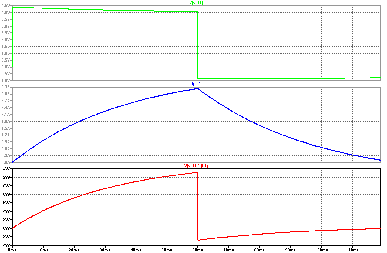

#3266495
Es ist nicht leicht, die passenden Worte für so einen selbstüberzeugten
Ignoranten zu finden. Trotzdem stelle auch ich mich der Herausforderung:
ERG ADG, hast Du mal den Leistungsverbrauch dem Energieinhalt Deines
Magneten gegenübergestellt? Immerhin verheizt Dein Magnet bei 5A eine
Leistung von 25W. Die gespeicherte Feldenergie beträgt selbst bei einer
Induktivität von 0.1H aber lediglich 1.25Ws.
Daher stellt sich die Community die Frage, worin der nennenswerte Gewinn
Deiner "Idee" liegen soll.
Du könntest den Magneten 1/20 Sekunde früher abschalten. Dann hast Du
Deine gespeicherte Energie bereits bestens genutzt.

Gast #3266619
Wenn du in dem Thema so bewandert bist, dann weisst du sicher auch um
den Zusammenhang von
U = L * di/dt
Wenn du schneller schalten willst, dann musst du also das di/dt
verößern, was unweigerlich zur Folge hat, dass U steigt.
Im Idealfall ziehst du einfach den Stecker und der Strom ist schlagartig
unterbrochen. Dann hast du maximal schnell geschalten, aber die Spannung
wird dabei auch maximal groß.
Für eine Energierückgewinnung wird also entscheidend sein, wie groß die
Spannnung an dieser Schaltung werden darf. Auf diesen Wert musst du die
Spannung begrenzen und könntest dann in einen LEEREN Kondensator
speichern, der ausreichend groß bemessen ist.
Die gespeicherte Spannung wird dann auf deine Batteriespannung
transformiert und lädt deine Batterie nach.
