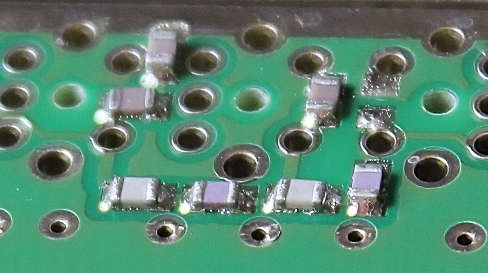

Hallo Leute,
ich habe vom Bestücker Platinen bekommen. An allen Bauteilen sind mehr
oder weniger Lötkügelchen. Zwischen den IC sieht es verdächtig nach
Kurzschluß aus. kann mir mal jemand erklären was da passiert ist.?
Der Bestücker meint die Lötpaste hätte Feuchtigkeit gezogen. Kann das
sein?
Zur Ansicht mal ein Bild mit SND C´s
Gruß Martin

Die Platine wurde Bedruckt mit Lotpaste:
1. Schablone war auf der Unterseite Verschmutzt
2. Platine wurde nach dem Druck abgewischt und nochmals Bedruckt, wobei
die Platine nicht Sorgfälltig genug gereinigt wurde.
3. Z-Dynamik des Bestückers (Unterstützung der LP) Kontrollieren.
Möglichkeit 2 und 1 sind mir aber die wahrscheinlichsten Verurrsacher.

Es gibt eigentlich nur 2 Ursachen dafür:
1.)Schablone zu groß geschnitten oder nicht gut zentriert
2.)Lotpaste ist alt und enthält schon viel Wasser.
Die Platine im US Bad waschen, dann sollten die meisten Zinnkugeln weg
sein.

Wenn die LP nicht Ordnungsgemäss Unterstützt wurde, also z.B. nach oben
gebogen ist, dann wird das BE derart heftig auf die Pads gesetzt, das
die
Lotpaste wegspritzen kann. Bei Ceramic C's können diese auch nach dem
Löten
"cracken".
"Feuchte" Lotpaste sieht vollkommen anders aus als auf deinem Bild.
Normaalerweise, d.h. bei richtigem Ofen Profil kann das Wasser
verdunsten,
die Lötstellen sehen Matt und teilweise noch "Kugelig" aus da die
Aktivatoren der Paste nicht zum rechten Zeitpunkt Kontakt mit dem Matall
hat.
Schau mal das Unbestückte Pad an, dort sieht man ebenfalls kleine
Kugeln.
Die Z-Dynamik des Bestückautomaten scheidet somit aus.
Die Schablone war Schmutzig, oder die LP's waren nach einem Probedruck
nicht richtig gereinigt.
Mich würde Interessieren welcher Siebdrucker verwendet wurde.
RF

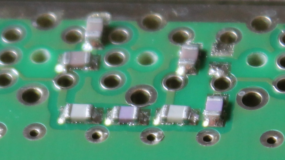

Gast #3267743
Das Bild sieht ja aus wie durch 'nen Weichzeichner fotografiert!?
Oder durch eine unkorrigierte Lupe?
Bin etwas irritiert über die schlechte Bildqualität.
An der Kamera (EOS 1100D) kann's ja nicht gelegen haben...
Etwas ließ sich noch per EBV rausholen (siehe Anhang)
Zu den Lötstellen:
Das Fehlerbild sieht recht heftig aus, mit überlagerter Paste hatte ich
mal ähnliche Ergebnisse.
Sieht mir nicht danach aus, als wäre die Platine verschmutzt gewesen,
sondern eher danach, daß die Lötpaste gespritzt hat und dabei die
Kügelchen in der Umgebung der Lötstellen verteilte.
Seltsam ist auch, daß die Kügelchen auch auf den unbestückten Pads
liegen. Auch da ist das Lot nicht sauber aufgeschmolzen, sondern auf dem
Flußmittelfilm schwammen noch die Kügelchen. Also hat das Flußmittel
seine Aufgabe nicht richtig erfüllt.
War die Paste doch überlagert?
Oder das Lötprofil stimmte nicht (zu schnelles Aufheizen, möglicherweise
zu geringe Endtemperatur oder zu kurze Lötphase).
Das sind aber alles Dinge, die einem Bestücker nicht passieren dürften,
der sollte seine Prozesse im Griff haben.

Gast #3268072
Hallo Martin,
ich schließe mich meinen Vorpostern an, dass eventuell überlagerte Paste
verwendet wurde. Das resultiert aus den vielen kleinen Kugeln.
Ein weiterer Grund ist ein ungünstiges Padlayout. Wie auf dem Foto zu
erkennen ist, ragt das Pad weit unter das Bauteil, also dorthin, wo die
Lotpaste das Bauteil nicht mehr benetzen kann. Das überschüssige Zinn
bildet dann Kugeln an den Flanken der Bauteile. Das wird durch bleifreie
Lote noch begünstigt.
Abhilfe: ein anderes Padlayout. Die Innenkanten der Pads unter dem
Bauteil sollten nicht über die Lötanschlussflächen der Bauteile
herausragen. Der Lötmeniskus an den übrigen Lötflächen sieht gut aus,
das ist in Ordnung.
Wenn das Layout nicht mehr geändert werden kann müssen die Pads in der
Lotpastenschablone geändert werden. Ich schlage hier Homeplates vor,
also eine "Hausgiebelform". Einschlägige Informationen findest Du auf
den Webseiten der bekannten Schablonenherstellern. Die Postion der Pads
in der Schablone weiter nach aussen legen, damit die Lotpaste nicht
unter den nicht benetzbaren Bereich des Bauteils gedruckt wird. Wenn
dann frische Lotpaste benutzt wird, wird das Problem nicht mehr
auftauchen.
Noch ein Hinweis: dafür sorgen, dass zwischen den Pads den SMD´s und den
Vias ein Lötstopplacksteg vorhanden ist, damit beim Löten kein Zinn
durch den Kapillareffekt in die Vias fliesst.
Viel Erfolg.

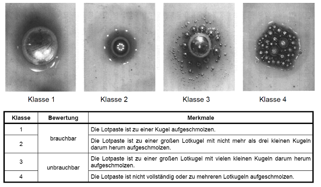

Hallo Martin,
Hier mal ein Bild zur Orientierung.
Den Test kann man einfach selber machen, etwas Paste(Rund 5mm
Durchmesser) auf eine Keramik oder Glas-Scheibe auftragen und ab in den
Lötofen.
Ich würde mir auch nochmal überlegen, ob ich die Platinen dort wieder
bestücken lasse.
Selbst bei etwas abgelaufener Paste sehen die Pads maximal wie Klasse 2
aus.
Bei dir ist es schon Klasse 3 wenn nicht sogar schlimmer. Die Paste ist
bestimmt schon über 1 Jahr abgelaufen oder wurde falsch gelagert.

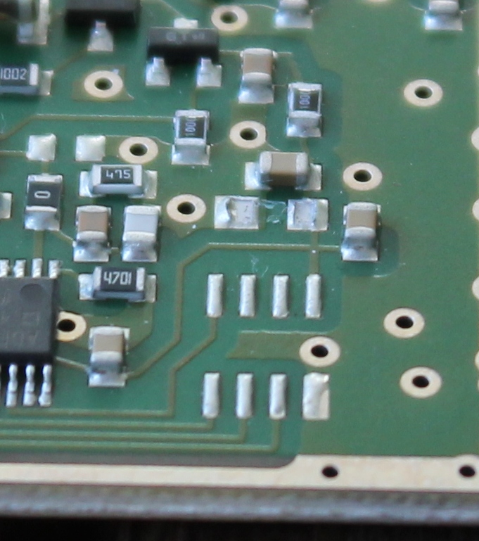

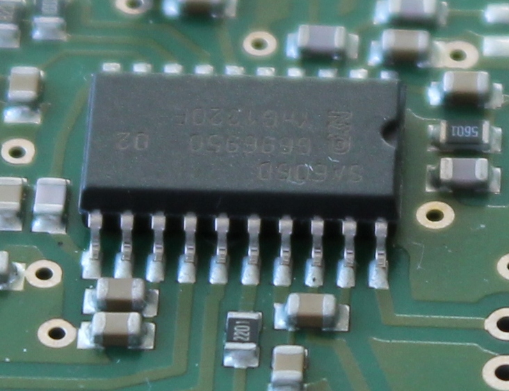

Hallo Leute,
vielen Dank für die Hinweise. Ich habe jetzt Platinen von einem anderen
Bestücker. Allerdings ist bei einer PLatine gleich ein Kondensator
abgefallen. Auch die Lötstellen am IC sehen nicht vertrauenserweckend
aus.
Was haltet Ihr davon ? Hält die Lötstelle oder dem Bestücker das ganze
Zeug zurückschicken?
Gruß Martin
Gast #3310037
Wenn dein Lieferant die Schablone nicht verkleiner hat so können
Lotkugeln auch sehr viel leichter entstehen.
Wenn ich mir das Design so anschaue (da wo das bautel abgefallen ist)
hate ich für dich den Verbesserungsvorschlag dass du Wärmefallen
einbaust um, auch wenn es akt. nicht aufgetreten ist, Grabsteine zu
verhindern.
#3310117
@ Martin (Gast)
Zurück mit dem Mist! Was haben die gemacht? Lotpaste ohne FLußmittel?
Das SOIC ist gar nicht benetzt worden, die anderen Lötstellen sehen auch
komisch aus, so wie die ersten Versuche, bleibfrei zu löten. Da stimmt
was nicht.
