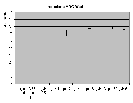

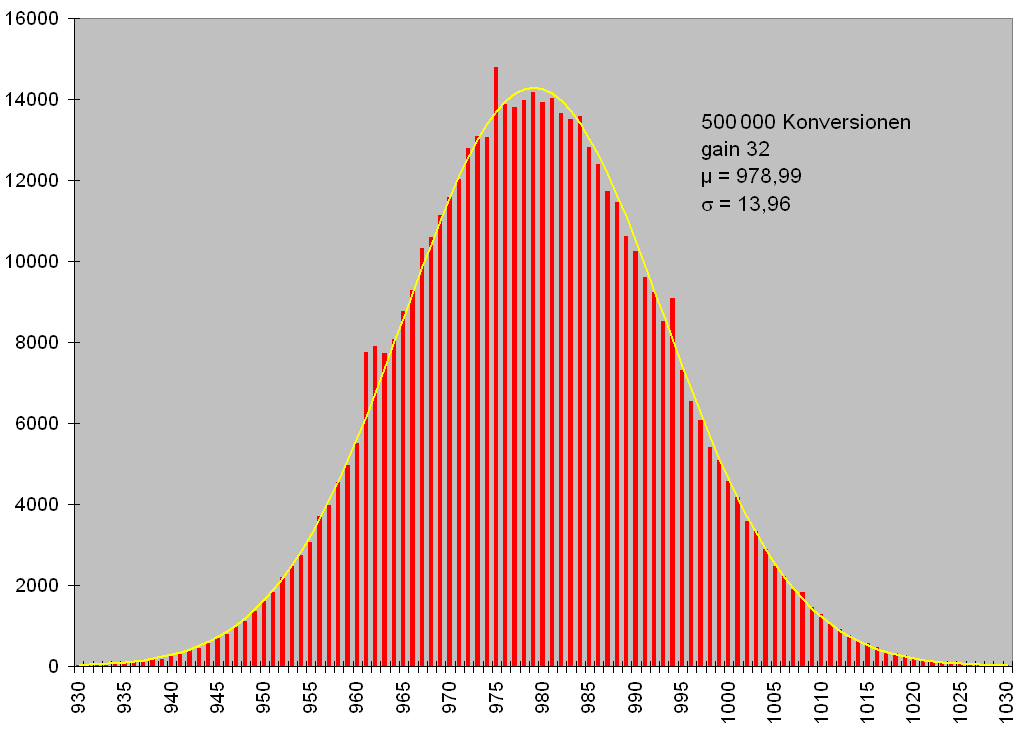

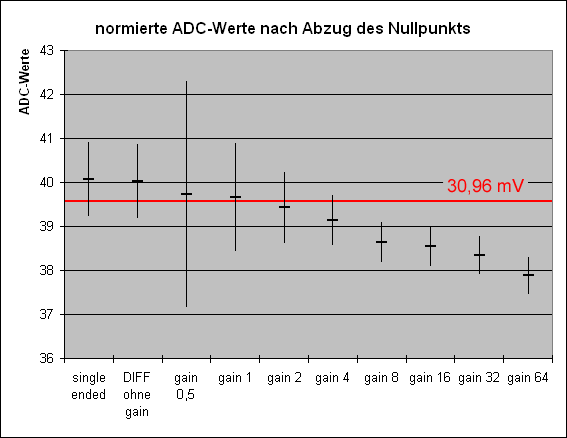

Hallo liebe Xmega-Benutzer, mir waren die im Datenblatt zum ATxmega128A4U angegebenen Fehler zum ADC nicht ganz klar, ich verstehe z.B. nicht, warum keine Abhängigkeit des "INL error" (integral non-linearity error) von der Verstärkung im ADC-Modus "differential with gain" angegeben wird. Ich habe nun ein paar Tests des ADC durchgeführt, deren Ergebnisse ich hier vorstellen möchte. Der ATxmega128A4U und dessen ADC sind folgendermaßen konfiguriert: Vcc=3,6V, f_CPU=32MHz, ADC-prescaler=64, CONVMODE=SIGNED, RESOLUTION=12BIT, IMPMODE=LOWIMP, CURRLIMIT=LOW, REFSEL=AREFA: 1,60V an PA0. Die zu digitalisierende Spannung liegt an PA1 an und wird über einen 50kOhm-Poti eingestellt, wobei zwischen Pin und GND ein 100nF-Kerko verlötet ist. Die Spannung habe ich auf gemessene 30,96mV eingestellt, damit sie bei einer Verstärkung von 64 vom ADC noch erfasst werden kann. Getestet habe ich folgende ADC-Modi: single ended, DIFF (ohne gain) und DIFFWGAIN (mit gain) für alle Verstärkungsfaktoren von 0,5 bis 64. Bei den differential modi habe ich jeweils MUXNEG=GND (PAD ground) eingestellt. In allen Fällen sollte der ADC das gleiche Ergebnis liefern. Um das zu überprüfen habe ich den ADC jeweils 500000 Konversionen durchführen lassen und die Ergebnisse in ein Histogramm gefüllt. Die Ergebnisse sollten sich gaussförmig um den Mittelwert µ mit der Standardabweichung sigma verteilen. Bekanntlich liegt die Wahrscheinlichkeit dafür, dass eine Konversion in den Bereich (µ +/- sigma) fällt bei 68%. Als Beispiel habe ich die Verteilung der ADC-Ergebnisse für die Verstärkung 32 als Bilddatei angehängt (die Histogrammeinträge sind rot dargestellt, die angepasste Gausskurve mit den entsprechenden Parametern µ und sigma in gelb). Auffallend sind hier bereits scharfe, signifikante peaks, die aus der Gausskurve herausragen und keine statistischen Fluktuationen sein können. Diese peaks sind Artefakte und haben vermutlich ihre Ursache im Verstärker des ADC. Es ergaben sich nun folgende Parameter: ADC-Modus | µ | sigma ---------------+---------+------ single ended | 32,86 | 0,84 DIFF ohne gain | 32,80 | 0,84 gain 0,5 | 9,21 | 1,28 gain 1 | 26,16 | 1,23 gain 2 | 58,46 | 1,62 gain 4 | 120,96 | 2,28 gain 8 | 242,74 | 3,64 gain 16 | 494,48 | 7,37 gain 32 | 978,99 | 13,96 gain 64 | 1927,56 | 27,16 Wenn man im Fall der Modi mit gain die Parameter µ und sigma durch den jeweiligen Verstärkungsfaktor dividiert (normiert), sollte man die Ergebnisse direkt mit "single ended" und "DIFF ohne gain" vergleichen können. Die zweite angehängte Bild-Datei zeigt diesen Vergleich (die Fehlerbalken geben die normierten sigma-Werte an). Offenichtlich erfordern alle Modi ihre eigene Nullpunktsmessung. Die Differenz zum jeweiligen Nullpunkt entspricht dann erst der gemessenen Spannung. Da der ADC für eine Messung von 0V (Kurzschluss PA1 mit GND) negative Werte liefert, verschieben sich alle Messungen nach oben, aber eben unterschiedlich. Das Ergebnis unter Berücksichtigung der jeweiligen Nullpunktsmessung (ebenfalls 500000 Konversionen) zeigt die dritte angehängte Bild-Datei. Hier ist der theoretische ADC-Wert für die anliegende Spannung von 30,96mV als rote Linie eingezeichnet. Fast alle ADC-Ergebnisse sind damit konsistent. Aus diesen und weiteren Tests ergeben sich für mich folgende Schlussfolgerungen: 1) "single ended" und "DIFF ohne gain" liefert das gleiche Ergebnis, vorausgesetzt für "DIFF" ist MUXNEG=GND (PAD ground) eingestellt. Vermutlich bezieht sich "single ended" auch auf PAD ground und nicht auf INTGND wie im Manual angegeben. 2) Wenn es auf die Genauigkeit der Messung ankommt, sollte gain=0,5 und gain=1 vermieden werden. Erst oberhalb von gain=2 erhöht der Verstärker die Messgenauigkeit. 3) gain=64 sollte vermieden werden, da sich auf die Messung die oben beschriebenen Artefakte negativ auswirken, die gerade für kleine Spannungen (Nullpunktsmessung) und große Verstärkung eklatant hervortreten. 4) Die Verteilung der ADC-Ergebnisse wird stark asymmetrisch und verschiebt sich signifikant nach oben, wenn die Sampling-Rate verdoppelt wird. Anders als im Manual beschrieben, ist der Verstärker bei einer Samplingrate von 1MSPS nicht brauchbar! Das gilt auch für die Einstellung CURRLIMIT=NO (No limit). 5) Bei einer Sampling-Rate von 0,5MSPS sind alle CURRLIMIT-Einstellungen wählbar. Hier stimmen die Aussagen des Manuals. 6) Das Potential von INTGND liegt bei "DIFF ohne gain" um 7,4mV höher als GND (PAD ground). Bei "DIFFWGAIN" liegt INTGND dagegen nur 3,4mV oberhalb von GND. LG Christian
hallo, das ist eine interessante Studie. hast du bezüglich des ADC auch die interne Kalibrierung durchgeführt. damit sollten die Offsets unter Punkt 6 verschwinden. Wie hast du die Evaluierung durchgeführt? Kannst du bitte Firmware und benötigte Software anhängen bzw. nennen. .. ich würde gern den gleichen Test mit meiner Hardware durchführen. Wie sieht der Aufbau deiner Hardware aus. Grüße Martin
Hallo Martin, eine Kalibrierung des ADC habe ich wie im Manual beschrieben durchgeführt. Die Evaluierung ist selbst gestrickt. Im Wesentlichen geschieht Folgendes: Der Xmega sampelt mit der vorgegebenen Samplingrate und schreibt die Ergebnisse in den RAM. Dann gibt es eine Unterbrechung, und die Werte werden aus dem RAM über USART mit Paritätsprüfung an einen USB/RS485-Schnittstellenkonverter gesendet, von wo sie der PC über einen virtuellen COM-Port einliest. Gleichzeitiges Samplen des ADC und Senden von Daten sollte meiner Erfahrung nach vermieden werden, weil das sonst zu einem zusätzlichen Verrauschen der Messungen führt. Die Daten werden von einem C++-Programm ausgewertet: jeder 16-Bit-Wert inkrementiert das entsprechende Element eines Arrays der Dimension 2048. Mittelwert und Standarabweichung werden während der Datenaufnahme berechnet. Wenn 500000 16-Bit-Werte gesammelt sind, wird das Array (=Histogramm) als csv-Datei auf die Festplatte geschrieben. Der Rest wird in Excel gemacht, d.h. die Bilder, die ich angehängt habe. Vielleicht reicht Dir das, um das nachzubauen, ich kann Dir natürlich auch gerne Code-Schnipsel geben, kenne aber Deine Entwicklungsumgebung nicht. Viele Grüße Christian
Hallo, ich wäre an den Code-Schnipseln interessiert. Mit der Konfiguration des Controllers habe ich keine Probleme, könnte das auch selber machen. Da du aber eh schon alles fertig hast würde ich gern gleich deine Routinen und Programm zum Sammeln der Daten auf dem Rechner und das Excel-File nehmen. Führt einfach schneller zum Ziel ;-) Grüße martin
So, wie das so ist, ist das Test-Programm ein gewachsener Teil eines größeren Projekts. Jetzt habe ich mal alles eingedampft auf die Testfunktionen. Die Port-Belegungen musst Du sicher noch an Deine Gegebenheiten anpassen. Das Einfachste wäre, Du schreibst Dir eine Routine zum Senden der Daten anstelle des Aufrufs DSP_WRD_0 selbst und löscht die Include-Anweisung. Ich kann Dir auch die Include-Datei schicken, ist nur etwas umfangreicher. Die habe ich geschrieben, damit die MPU den PC als Display benützen kann. Grüße Christian
