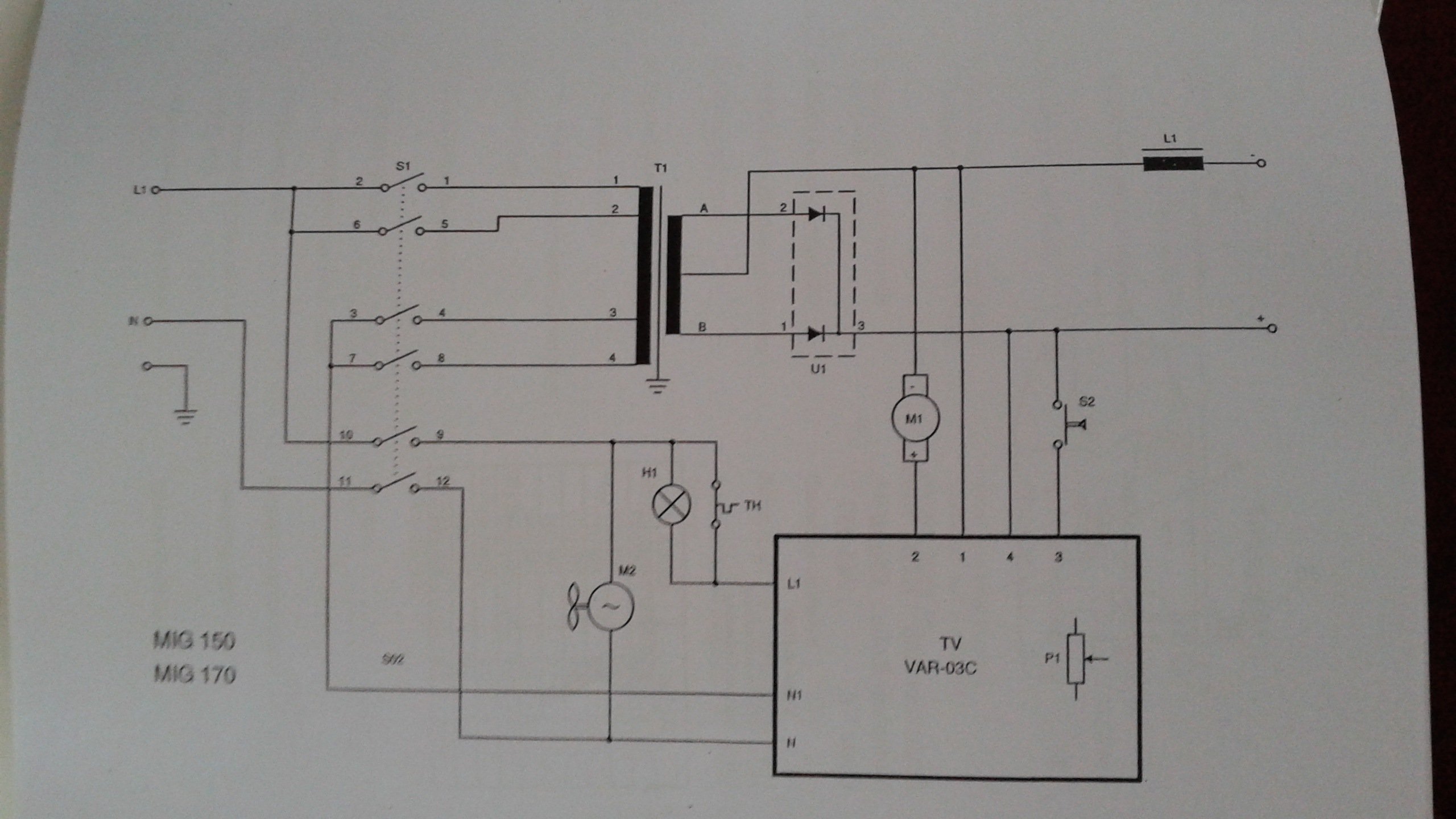

Gast #3267640
Also, ich habe nachgeschaut. Kein Schütz drin :-(
Aber dafür stelle ich mal den Schaltplan des Schweißgeräts rein.
Vielleicht geht da doch was mit einem Universal-Timer (z.B. vom blauen
C) in Verbindung mit dem Taster vom Brenner und dem Vorschubmotor.
Jemand noch ne Idee wie man das Anschließen könnte?
Gast #3267657
Korrektur:
So wie ich den Schaltplan verstehe werden von der Steuerplatine über den
Drehstufenschalter jeweils verschiedene Wicklungen der PRIMÄRSEITE
angesteuert. Wenn man also von der Zuleitung von der Platine zum
Drehschalter einen Timer einschleifen würde, der den Strom von der
Platine über den Drehschalter nur eine einstellbare Zeit freigibt dann
müsste es doch funktionieren. Richtig?

Gast #3268340
>Timer alleine reicht nicht.
Nein - mit dem Tastendruck am Brenner wird ein Impulsrelais getriggert,
das den Tastendruck für die Zeit x erzeugt. Und genau das hab ich oben
gezeichnet.
Damit brauchst Du dich um Vorschub usw. nicht zu kümmern
