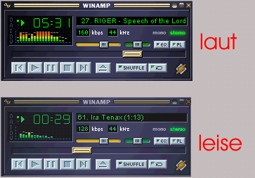

ich suche ein Schaltung die mein Audiosignal immer mit der gleichen
Signalstärke (lautstärke) weitergibt..
Und zwar Hab ich ein Audiosignal das man lauter und leiser regeln kann.
Ich benötige aber ein signal das immer gleich ist, egal wie laut oder
leise man dreht (natürlich nich auf ganz stumm), quasi wie ein LineOut
signal für ein verstärker.
Hat da jemand eine lösung?

Gast #233665
Wieso macht dich das stutzig?
Du kennst doch sicher den Winamp, da sind auch solche balken, egal wie
laut man dreht sie bleiben immer gleich (mit gleich meine ich, das die
balken bei sehr lauter musik nicht nur am anschlag sind..)
Gast #233667
Nur bestehen zwischen dem Winamp und der Schaltung, die Du bauen
willst zwei entscheidende Unterschiede:
1. Der Winamp kennt sämtliche Audiodaten des Musikstückes und kann
sich deshalb auf den Maximalpegel besser einstellen. Die
Frequenzanalyse wird vermutlich durch eine FFT gemacht, die ihre Daten
nicht aus dem laufenden Audiostream bezieht, sondern aus der Audiodatei
direkt.
Das hat zur Folge, daß der Analyzer auch "mal eben schnell"
nachschauen kann, welcher Maximalpegel in diesem Musikstück auftreten
wird, und dementsprechend seine Anzeige kalibrieren kann.
2. Der Pegelregler sitzt beim Winamp hinter dem Analyzer, deshalb muß
sich der Analyzer nicht darum kümmern, in welchem Bereich lauter oder
leiser gedreht wird.
Die gepostete Schaltung scheint eine komplette FFT-Lösung für einen AVR
zu sein. Nur ist mir beim schnellen Drüberschauen der Sinn des Max297
nicht ganz klar geworden. Ich nehme aber mal an, daß auch hier eine AGC
nicht vorhanden sein wird.

Gast #233668
Jo, also wenn beim beim winamp die lautstärke verändert bleiben die
pegel gleich, das liegt daran das diese lautstärke nix mitm equilizer
oder der mp3 datei zutun hat, sonder da wird nur der ausgang von der
soundkarte geregelt..wenn man allerding den equlizer anschaltet und den
auf -12 db stellt dann verändert sich der auschlag..
@Kai: der Max297 dient als kalibrierbarer low passfilter. es werden
quasi zwei fft's im avr zusammengerechnet, für die hohen und tiefen
frequenzen um die auflösung bei beiden relativ gut zu halten...
Es ist totaler mist, das ich das signal nicht vor der Volume regelung
abgreifen kann, aber das ist beim VS1001 nicht möglich...
Aber ich denke das müsste auch so gehn, denn wenn man die Lautstärke so
laut regelt das nur noch balken im anschlag zu sehen sind, dann kommt
auch nur ein dröhnen und keine musik raus...
Gast #233670
Ihr vergleicht jetzt aber wirklich Äpfel mit Birnen. Ganz davon
abgesehen stellt Winamp das Spektrum der wiedergegebenen Datei VOR dem
Lautstärkeregler dar, also genau wie in der Wirklichkeit, da ein
Analyser auch VOR dem Master-Fader eingeschleift wird und sich somit
sein Signal nicht ändert, egal ob einem vor Krach die Ohren abfallen
oder nicht...
