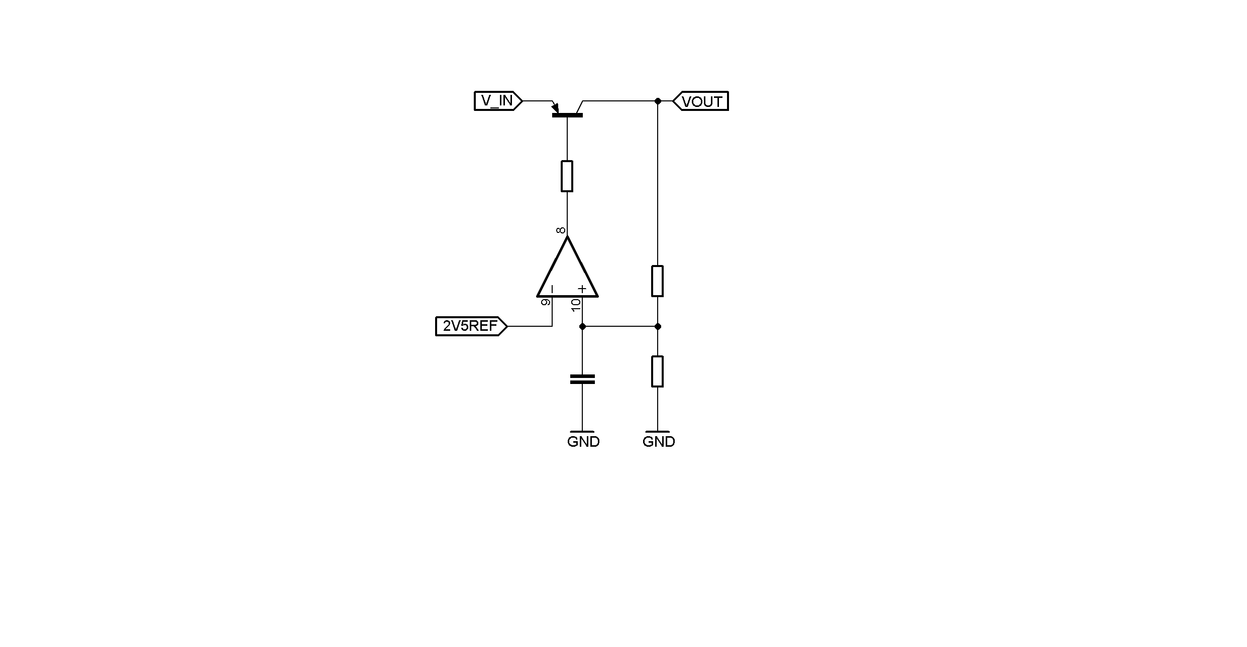

Hallo Leute!
Ich bräuchte mak eure Hilfe. Folgendes Szenario:
Ich habe eine Druckmesszelle, welche als fertiger Sensor daherkommt mit
eigener Elektronik. Dieser Sensor möchte eine Versorgungsspannung von
5V. Diese muss stabil sein, da das Asugangssignal ratiometrisch zu
diesem Eingangssignal ist. Also muss eine Referenz her. In meinem System
habe ich eine Referenzspannung von 2,5V zur Verfügung.
Jetzt dachte ich, ich skille mir die 2,5V auf 5V hoch...sorry, konnt ich
mir grad nicht verkneifen...
Nein, also im Ernst: Nichtinvertierender OP mit einer Verstärkung von 2
könnte mir aus der 2,5V-Referenz eine mit 5V machen. Hier müssten
natürlich Widerstände mit geringer Drift, sowie ein driftarmer OP her.
Aus diesem OP könnte ich dann den Sensor speisen.
Aber: Ich sehe auf dem Sensor jetzt schon recht große Kapazitäten (u.A.
ein 1uF Tantal) - eine Messung am Eingang bringt 1,6uF hervor. Das geht
natürlich auf keinem Fall aus einem OP zu speisen, zumindest nicht mit
den meisten.
Gibt es irgendeinen Kniff, damit der OP mit dieser kapazitiven Last
klarkommt? Habe schon ein paar AppNotes durchgelesen, wie z.B. die AN884
in der es um die Entkopplung von Cs an OpAmps geht. Hier ist aber meist
eher die Anbindung an einen ADC beschrieben, welcher nicht permament
Strom zieht - Abhilfe schafft hier beispielsweise ein Serien-R. Der
Sensor zieht aber halt Strom (um und bei 2mA), wodurch ich einen
nicht-konstanten Spannungsabfall bekommen würde. Die Variante fällt also
raus.
Wie bekomme ich das ganze jetzt am besten hin? Referenzspannungsquellen
sind je nach Typ ja auch stabil mit fast jeder kapazitiven Last.
Kann mir da jemand nen Hinweis oder Tip geben?
Vielen Dank schonmal
Gast #3268371
Ja, den Feedback (Spannungsteiler 1:2) mit einem Kondensator versehen,
der die Reglung so langsam macht, dass der OpAmp mit seinen 20mA
Ausgangsstrom die 1.6uF im Verhältnis schneller laden kann.
Das setzt halt voraus, dass die 2.5V auch langsamer schwanken  aber die
sollen ja Referenzstabil sein.
KEIN Widerstand hinter den OpAmp, dann sind 5V keine 5V mehr.

Gast #3269117
Warum willst du unbedingt Klimmzüge machen, deine
Referenzspannung verdoppeln?
Ratiometrisch heißt:
Das Ausgangssignal des Sensors ist proportional
zur Betriebsspannung des Sensors!
Also nimm dir IRGENDEINEN korrekt verschalteten
78L05 o.ä. (nur) zur Versorgung des Sensors und führe
das Ausgangssignal des Sensors und seine Versorgungs-
spannung (evtl. über einen Spannungsteiler aus zwei
Widerständen gleicher Bauart) zur Auswerteschaltung.
Die Genauigkeit kann jetzt nur noch durch die
Auswerteschaltung verschlechtert werden. ;-)
FERTIG!
