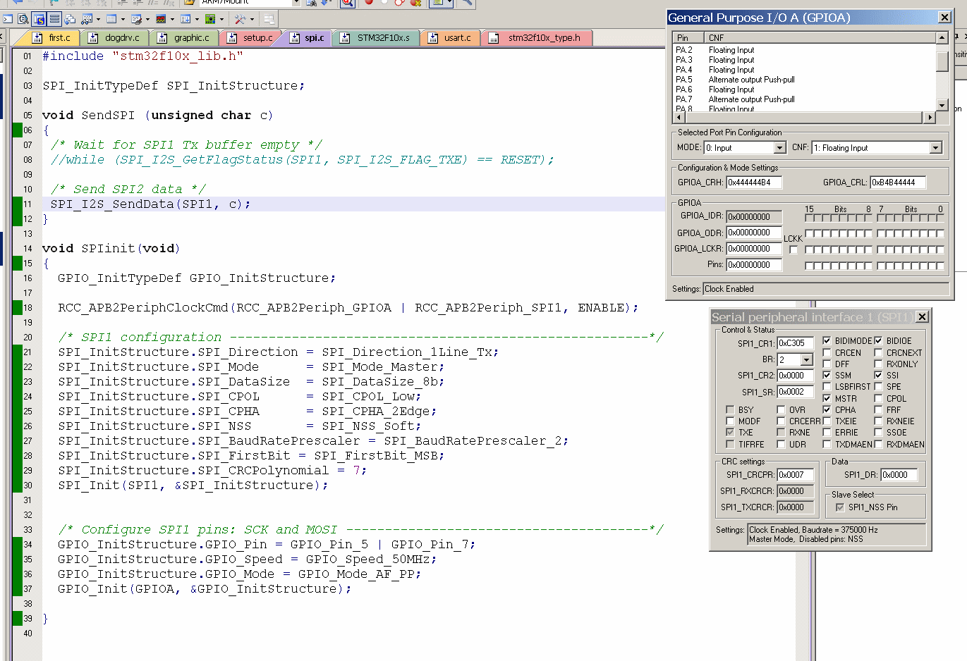

Im Anhang ist die Initialisierung der SPI des STMF32F102CB.
In der Zeile
while (SPI_I2S_GetFlagStatus(SPI1, SPI_I2S_FLAG_TXE) == RESET);
bleibt das Programm beim ersten Senden eines Bytes hängen.
Also habe ich die Zeile ausgeklammert und geguckt (Oszi), ob MOSI oder
SCK etwas an den Pins liefern - nichts.
Irgendetwas muss ich falsch machen oder übersehen. Bloß was?

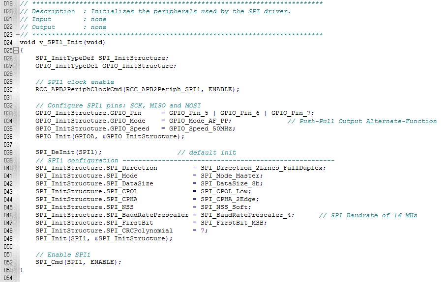

ich initialisiere die Portpins immer vor der Schnittstelle, so ist es
auch in den examples.
Denke jetzt nicht dass es daran liegt, aber kannst ja mal austesten.
Ansonsten deckt sich das ganze weitgehendst mit meiner funktionierenden
SPI-init, was sagt dein Systemclock, wie ist es nach aussen beschalten1?
