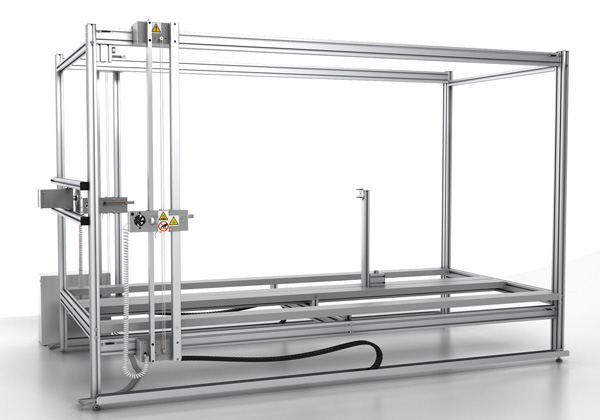

Ein herzliches Hallo an alle.
Ich habe folgendes Problem und suche eine Lösung dafür. Ich besitze eine
Heißdraht CNC- Maschine. Alle Achsen sind theoretisch getrennt
steuerbar.
Da ich die Maschine nun aber auch für 3D Schnitte verwenden möchte würde
ich sie gerne umbauen. Das Problem ist das der Heißdraht derzeit durch 2
Federelement auf Zug gehalten wird. Dies lässt jedoch nur wenig Spiel
beim 3D schneiden. Meine Idee war auf den 2 Y-Achsen je einen Motor mit
einer Rolle die den nicht benötigten Draht aufrollt. Das Aufrollen
sollte mit einem Motor erfolgen. Der Motor sollte mit einem bestimmten
Drehmoment immer den Draht gespannt halten.
Im schlimmsten Fall muss ich ca 80cm Heißdraht zur Verfügung haben bzw.
aufrollen können.
Hat jemand eine Idee wie ich das machen könnte??
LG
Mario

mach mal ein Bild von der Maschine, damit man die Gegebenheiten kennt.
Sonst ist das nur ein Ratespiel. Damit klären sich nämlich z.B. folgende
Fragen:
Was ist der mögliche Bauraum?
Wie sieht die Kinematik der Maschine aus?
Gruß Kai

Die Variante mit einm Gewicht geht nicht denn das hällt die Mechanik
nicht aus. DIe Variante mit dem Gleichstrommotor klingt sehr gut.
Was könnte ich da für eine Motor verwenden? Die jetzigen Federn ziehn
mit ca. 1kg je Feder. Kennt jemand geeignete Motoren die unter diesen
Bedingungen nicht gleich abbrennen?
Die Regelung schaft das, denn es gibt diese CNC auch mit einer
Aufrollung. Jedoch müsste ich die jetzigen Y-Führungen durch neue
ersetzen und das will ich mir finanziell ersparen.
