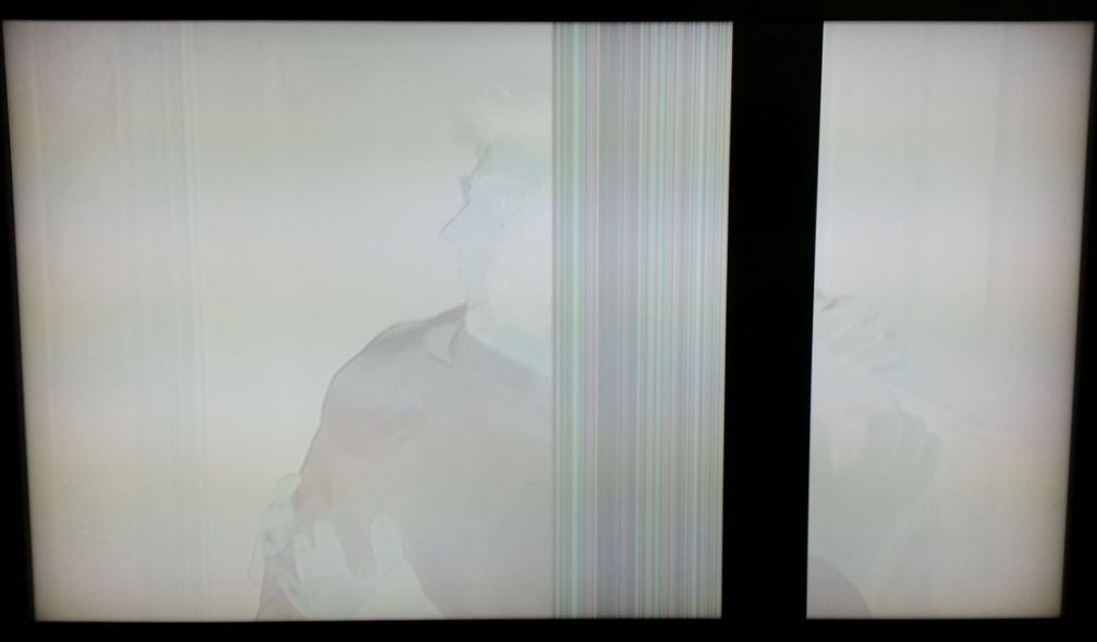

Habe hier einen Samsung LE40B530P7W. Dieser produziert aber kein
anschaubares Bild mehr (siehe Anhang). Das Bild ist unabhängig von der
Quelle besch...en, auch das OSD wird nicht richtig angezeigt. Auf der
Glotze ist keine Garantie mehr.
Bei Samsung scheint es ja gang und gebe sein unterdimensionierte
Kondensatoren zu verbauen. Finde diesen Defekt dafür aber ziemlich
heftig.
Könnte es evtl. das Panel/T-CON sein?
Bzw: Lohnt es sich überhaupt noch das Gerät zu öffnen?
Freue mich auf Antworten
Gast #3270332
Das sieht nach abgelösten Flachverbindern zum Panel aus.
Das sind diese Plastikdinger die das Panel kontaktieren.
Wenn die mal ab sind bekommt man die kaum wieder dran.
