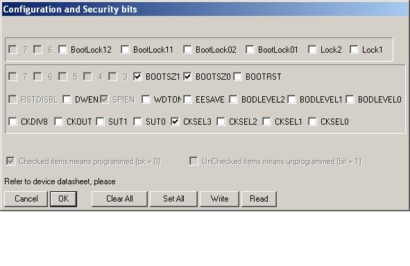

Wenn ich versuche die adresse 0x0C zu nehmen bekomme ich "Could not
start TWI Bus for WRITE". Also bleibe ich schon beim Starten hängen.
Hat der Atmega88 vom BLMC vllt. nen CKDIV8 oder etwas ähnliches was den
Takt ändert?
Oder gibt es noch etwas was ich bei den Fuse-Bits ändern muss außer
Externer Quarz also... Full swing crystal oscillator?

Hallo Ihr,
hier mal die Fuse-Bits im Anhang
von Ulrich Radig (Gast)
CKSEL3 noch rausnehmen
von Sven Müller (Gast)
Bedenke:
Alles OHNE Harken hat Bit=1
Ja alles OHNE Harken ich kenne PonyProg
Device clocking option            CKSEL3..0
Low power crystal oscillator      1111 - 1000
Full swing crystal oscillator     0111 - 0110
Low frequency crystal oscillator  0101 - 0100
Internal 128kHz RC oscillator     0011
Calibrated internal RC oscillator 0010
External clock                    0000
Reserved                          0001
Glaub mir alles raus!
So habe jetzt alles raus :)
OK

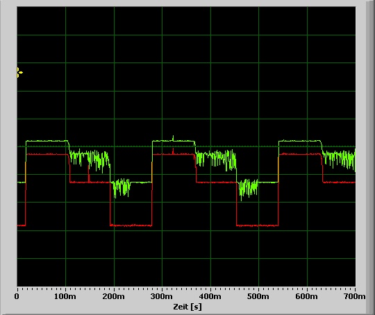

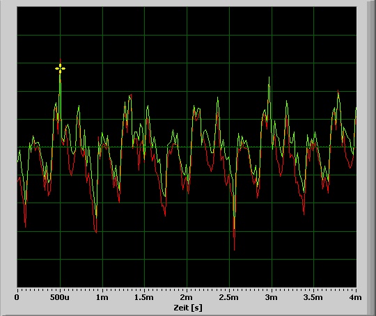

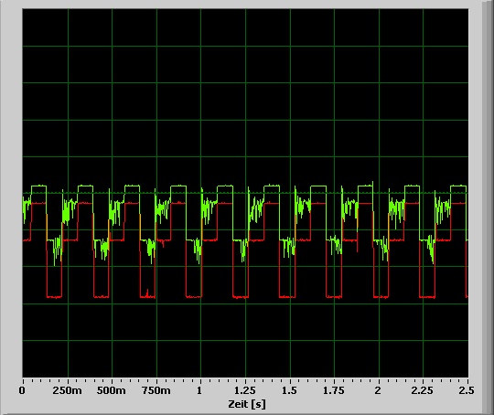

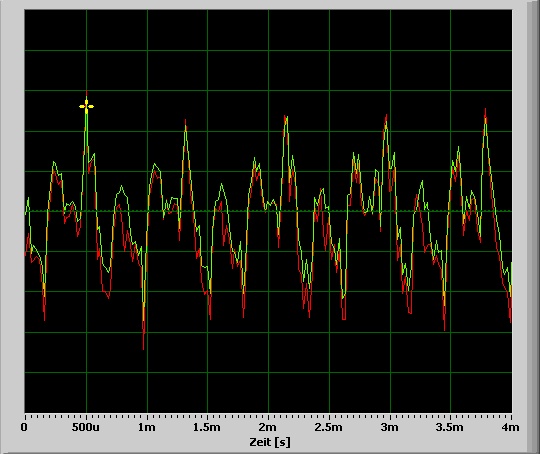

So hier mal Screens vom Soundkarten scope.
die mit sind gemessen mit Motor die ohne sind gemessen ohne Motor jewals
L1_L3 und L2_L3, wobei die rote Linie immer L3 zeigt
Und wenn du zuerst mal langsam mit dem Wert 50 Anfägst?? Wie groß ist
der Elko auf dem BLMC??
Ulrich Radig schrieb:
> wie groß ist der Elko auf dem BLMC
16V 220µF
