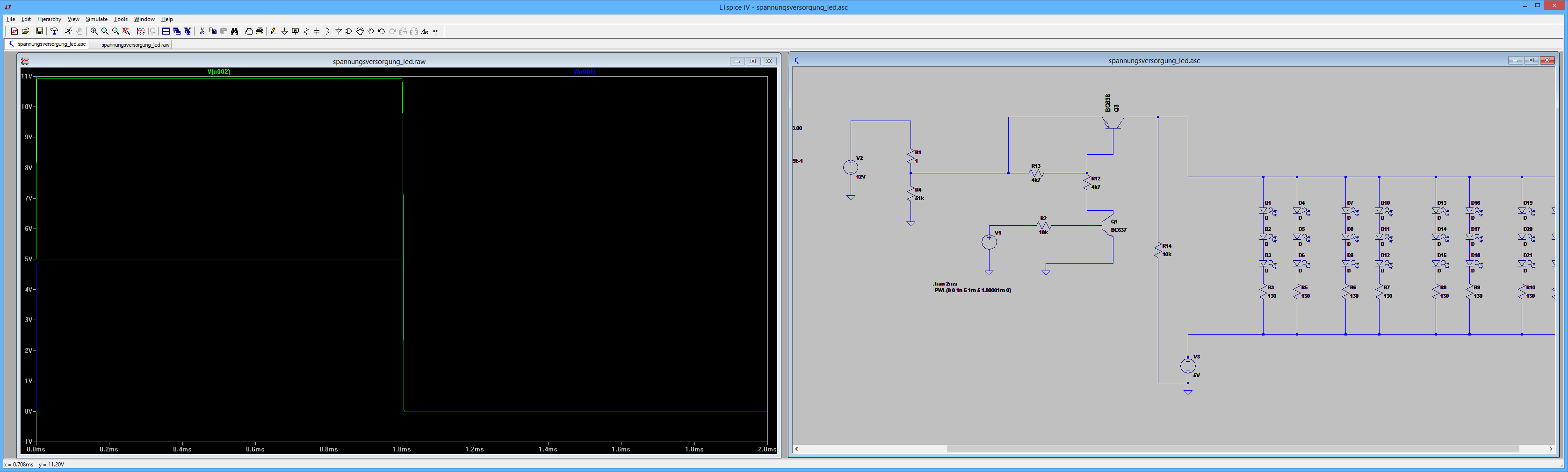

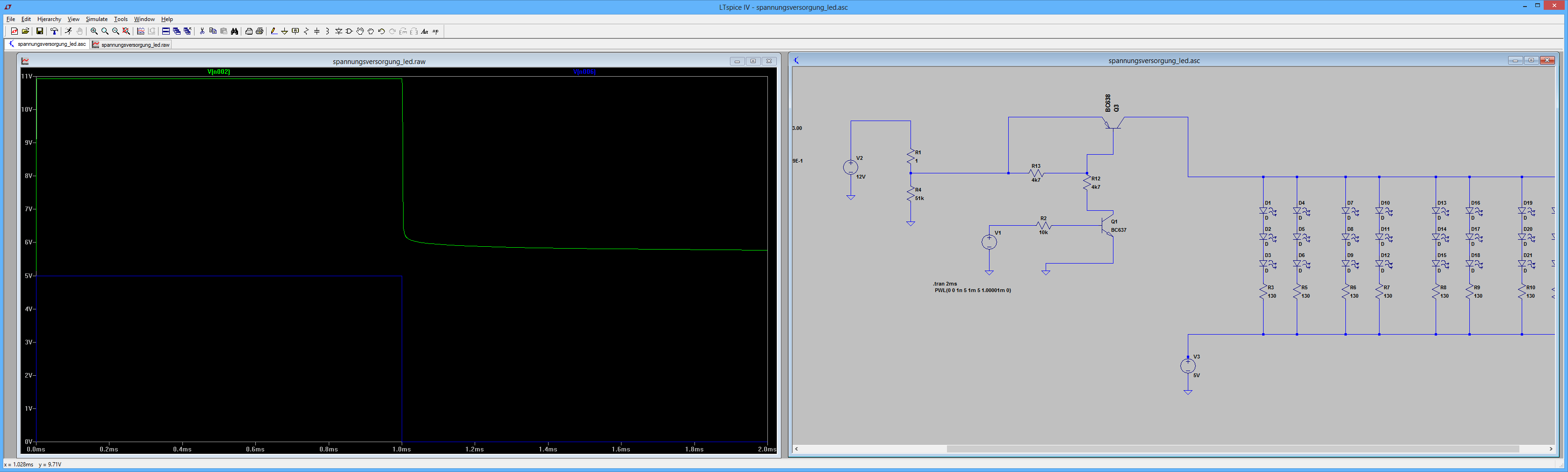

Ich möchte RGB Led Stripes mit 12V Versorgungsspannung über einen
digital Ausgang des Arduino an- bzw. ausschalten (0V aus, 5V an). Ich
verwende hierzu eine Transistorschaltung. Die ganze Schaltung
funktioniert an sich auch ganz gut, allerdings werde die LED Stripes
nicht abgeschaltet sondern beim schalten nur gedimmt, da die Spannung
beim schalten nicht auf null sondern nur auf ca. 6V fällt.
Die angehängten Grafiken zeigen die Schaltung inkl. Simulation.
spannung0.png zeigt das Verhalten wie es auch real ist als Simulation.
Blau ist der simulierte Ausgang des Arduino, grün die
Versorgungsspannung hinter Q3.
Ich habe Testweise in der Simulation (spannung1.png) mal einen
Widerstand als Last eingesetzt. In der Simulation fällt die Spannung
dann auch auf 0V ab, wenn ich das ganze allerdings als echte Schaltung
aufbaue funktioniert das nicht.
Was mache ich falsch, bzw. was kann ich machen damit die LEDs auch
wirklich abschalten? Die 5V Eingänge der LED Stripes schalten je nach
Status einer anderen Schaltung die Farben an- oder aus. Sie zu schalten
wäre deutlich aufwendiger als die 12V zu schalten, da ich dann pro LED
Stripe drei Schalter bräuchte und das bei mehreren Stripes. Oder
übersehe ich hier eine einfache Lösung?

Hallo Kai,
ich habe 4 Stripes a 3 Farben, welche einzeln angesteuert werden können.
Diese Aufgabe übernimmt ein externer Controller der die Logik dafür
bereitstellt.
Der digital Ausgang des Arduino soll eigentlich nur signalisieren, dass
der Arduino an bzw. aus ist, damit die LED's sich mit dem Board an bzw.
ausschalten. Ich möchte also die 12V aller Stripes über ein 5V Signal
schalten, da die 5V Control-Eingänge durch einen externen Controller
beschaltet werden.
Gruß Chris
