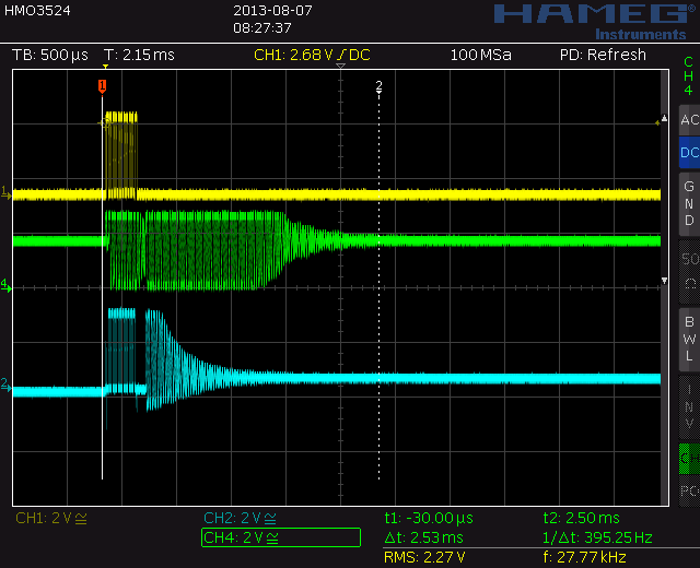

Ich bin gerade dabei einen einfachen Ultraschallentfernungsmesser mit
einer Transceiver Kapsel aufzubauen (Ich weiß, es gibt etliche
Unterlagen im Netz, die Artikel hab ich gelesen, jedoch leider keine
Antwort zu meinem Problem gefunden).
Als erste hab ich mir den EZ1 von Maxbotix angesehen
(http://www.maxbotix.com/documents/MB1010_Datasheet.pdf)
Im Datenblatt ist ein Schaltplan enthalten welchen ich nachbaute.
Die Ansteuerung der Kapsel hab ich ausgemessen und per Software
nachgestellt. Es werden 2 PWM Burst mit ca. 40kHz und 10 Perioden an die
Kapsel ausgegeben (Das eine PWM Signal invertiert zum anderen, damit ist
die größte Leistung aus der Kapsel beim Senden ohne Verstärkerschaltung
rauszuholen) Nach dem Aussenden der Bursts wird Pin 7 auf Masse und Pin
8 als Input geschaltet.
Jetzt zu meinem Problem:
Durch die PWM Bursts und das anschließende umschalten des PWM Ausgangs
auf Input schwingt die Kapsel lange nach. In diesem Bereich kann ich
nicht Messen und laut Oszi-Messung sind das immerhin über 2.5ms. Wenn
ich das in Meter Umrechne könnte ich erst ab 40cm und großer Anständig
messen.
Gibt es eine Möglichkeit das Schwingen zu minimieren?
Wie machen das die Hersteller anderer US Sensoren? Solche
Tranceiver-Distanz-Messer gibt es ja wie Sand am Meer.
Ich versuchte vor dem Umschalten auf Input beide Pins auf Masse zu legen
(Kapsel kurzschließen). Dies brachte eigentlich keinen Vorteil, das
Schwingen setzte einfach an der Stelle wo ich auf Input schaltete ein.
Erklärung zum Oszi-Diagramm:
Gelb . PWM Burst an Pin 7
Blau .. PWM Burst an Pin 8 (ist anschließend Input)
Grün .. Ausgang von erster Verstärkerstufe (LM324 Pin 7)
Hoffe ihr könnt mir weiterhelfen.
Grüße,
Manuel
von Christian R. (supachris)
Das ist ein generelles Problem in der US-Messtechnik. Es gibt auch mehr
bedämpfte Schwinger, aber eben nicht die ganz billigen. Mit höherer
Dämpfung beeinflusst man auch die Bandbreite usw.
Du könntest versuchen, ein externes Dämpfungsnetzwerk zu entwerfen, aber
viel kannst du dir davon nicht versprechen. Was vielleicht besser geht
wäre, das Empfangssignal mit dem Sendesignal zu korellieren, anstatt nur
auf den Schwellwert zu achten, dann kannst du auch gestörte Signale noch
ganz gut detektieren.

von Marc P. (marcvonwindscooting)
Warum nicht ein paar Pulse mit 180 Grad Phasenverschiebung
hinterhersenden?
Nur so aus'm Bauch heraus...
Eine Schaukel kann man auch anhalten, oder?
von Sebastian (Gast)
In einem anderen Thread hier war mal die Rede davon, daß man
Ultraschall-Transceiver durch Anlegen einer Gleichspannung nach dem
Burst schneller zur Ruhe bringen kann.

von Peter R. (pnu)
Sättigung des LM324 liegt anscheinend nicht vor:
Wenn die erste Stufe des LM324 in Sättigung geht, wird die 40kHz
Schwingung garnicht mehr verstärkt, sondern der Schrieb des Scope bleibt
eine gerade Linie am oberen oder unteren Ende. Auf dem Schrieb ist so
etwas aber nicht sichtbar.
Viele Lösungen im net verwenden eine stufenweise Umschaltung der
Empfängerempfindlichkeit. Dies hat mir zwar eine größere Reichweite
gebracht, das Nachschwingproblem bekam ich damit aber nicht in den
Griff. Die ersten 40 cm blieben weiterhin nicht erreichbar.
Eine denkbare Lösung wäre es, die Sendeimpulsstärke zu variieren, mit
Aufteilung in verschiedene Messbereiche:
-große Entfernung: satter Sendeimpuls, Auswertung erst ab ca. 10 ms
beginnen
-mittlere Entfernung: schwächerer Sendeimpuls, Auswertung nach etwa 5ms
-geringe Entfernung: schwacher Impuls, Auswertung ab etwa 1ms.
probiert hab ichs allerdings nicht.  :-(

von Klaus (Gast)
Mal für einen "Moment" den Pin 8 auch auf Masse schalten und dann erst
als Input?
MfG Klaus
von Manuel (Gast)
> als Input?
Hab ich probiert. Schwingt einfach dann weiter, wenn ich den Pin auf
Input setze. Wie wenn sich die Energie nicht entlädt.

von Soul E. (Gast)
Nach dem Abschalten der PWM die Kapsel kurzschliessen. D.h. beide
H-Brücken nach Masse schalten, so wie wenn Du einen Motor bremst.
Damit ergibt sich eine Totzeit, d.h. eine Mindestentfernung, unter der
man nicht messen kann (weil durch den Kurzschluss keine Pulse
reinkommen. Das ist bei allen Systemen so, die mit einem Transducer
auskommen müssen.
Bei uns in der Materialprüfung werden dann S/E-Prüfköpfe verwendet, also
Sender und Empfänger getrennt. Weil bei Einschwingerbetrieb wie du es
vorhast jede "Lösung" immer nur ein fauler Kompromiss ist auf nahe
Distanzen. Ich weiß aber nicht, ob es sowas für den 40kHz
Spielzeug-Bereich auch gibt. Bringt aber dann auch nur für Nahfeld was,
weite Strecken kann man damit auch wieder nicht messen.
