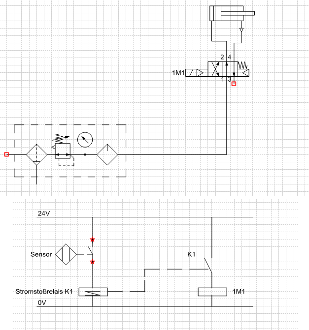

da habe ich wohl ein paar Infos unterschlagen!
Im Anhang mein kompletter Plan!
Es ist so, dass sich ein Objekt wie gesagt auf den Sensor zubewegt und
sobald der Sensor das Objekt erkennt, soll das Magnetventil das Ventil
schalten und den Zylinder ausfahren lassen. Jetzt ist das Objekt vom
Zylinder aus dem Sensorbereich entfernt worden!
Jetzt geht es weiter, ein weiteres Objekt bewegt sich auf den Sensor zu,
dieser schaltet und jetzt soll die Magnetspule abfallen und dank des
Federrückgestellten Ventils soll der Zylinder wieder einfahren! Auch
jetzt wurde durch das Einfahren des Zylinders das Objekt vorm Sensor
weggeräumt!
Es ist nämlich so, dass ich die Pneumatik-Komponenten schon habe und
nichts am Ventil etc ändern möchte!
Die Elektrik macht mir Metaller Probleme! ;-)
Schöne Grüße und vielen Dank für die schnelle Antworten!
FrankTheTank

Ohne jetzt deine Beschreibung vollständig gelesen resp. verstanden zu
haben sagte ich mal:
Ein tromstoßrelais ist wahrscheinlich falsch.
Du solltest dir mal die Funktionen eines Universal-Zeitrelais ansehen.
Möglicherweise ist dort was dabei was du brauchst bzw. suchst,
vielleicht ein Einschalt-Wischer etc.
Von Gebastel mit Kondensatoren etc. rate ich ab.
GOOGLE: Multifunktions-Zeitrelais
        Multifunktions-Zeitrelais Eltako
http://www.eltako.com/fileadmin/downloads/de/_bedienung/MFZ12_EZ12_4893_internet_dtsch.pdf
Gruss

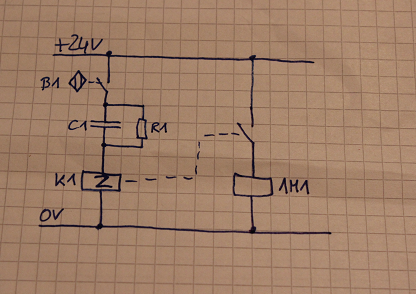

ich bin es nocheinmal! Tut mir leid, dass ich schon wieder mit meinem
wahrscheinlich banalen Problem störe. Wenn ich sehe was hier sonst so
diskutiert wird, hab ich schon ein schlechtes Gewissen, aber ich bekomme
das einfach nicht hin mit dem in Reihe schalten eines Kondensators +
dazu parallelen einen Widerstand zum Entladen.
Das Relais zieht nun überhaupt nicht mehr an!
Ich habe die wildesten Kombinationen von Kondensator und Widerstand
schon ausprobiert, aber es funktioniert nicht. Ehrlich gesagt habe ich
auch überhaupt keine Vorstellung wie groß ein solcher Kondensator +
Entladewiderstand in etwa sein muss. Habe es von 1µF bis 220µF probiert,
aber leider erfolglos!
Im Anhang nochmal der Plan vom elektrischen Teil.
Ich will wie gesagt, dass das Stromstoßrelais gleich beim Reagieren des
Sensors umschaltet, aber es schaltet erst um, wenn das Objekt wieder aus
dem Bereich vom Sensor verschwindet. Daher war eine Idee der Spule vom
Stromstoßrelais einen Kondensator vorzuschalten und parallel dazu einen
Entladewiderstand. Ich hoffe mein Plan stimmt und ihr könnt mir helfen!
Schöne Grüße
FrankTheTank
