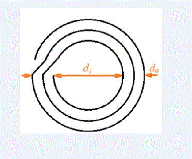

wo finde ich ein ULP Skript, dass mir um einen Körper (Kreis) mehrere
Kreise mit einem bestimmten Abstand von Leiterbahn zur Leiterbahn
zeichnet? Es sollte keine Spirale sein.
Vielen Dank für eure Hilfe!!!!!
Grüße Sebi
Und warum bitte keine Spirale?
Wenns eine Spule werden soll, ist eine Spirale wesentlich günstiger,
als konzentrische Kreise mit den schrägen Knick-Verbindungen...
-> spiral-coil.ulp
