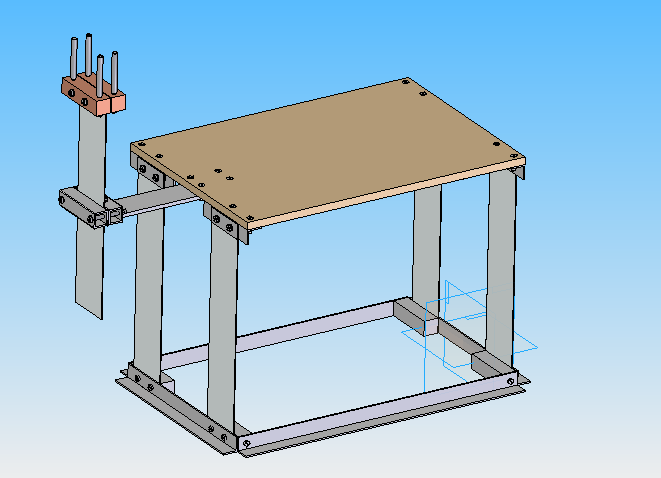

Der Schwingtisch, mit dem ich mich derzeit beschäftige, ist auf dem
angehängten Bild zu sehen. Eine Kunststoffplatte ist auf 4 Blattfedern
aus Federstahl angebracht. Durch die Geometrie der Blattfedern hat der
Tisch nur einen Schwingfreiheitsgrad (nennen wir ihn mal x).
Seitlich am Schwingtisch ist eine in der Länge verstellbare Blattfeder
selber Dicke mit einer Tilgermasse angebracht. Diese Tilgermasse soll
zunächst als passiver Tilger dienen. Man stelle sich nun folgendes
Szenario vor: Auf der Unterseite der Platte wird ein DC-Motor mit einer
kleinen Exzenterstange angebracht. Dadurch entsteht eine (sinusförmige)
(Flieh-)Kraft in x-Richtung. Lässt man den Motor mit Exzenter nun genau
in der Eigenkreisfrequenz des Schwingtisches drehen, so kommt es zum
Rsonanzfall am Tisch und der Tisch hat seine maximale Schwingamplitude
(in x-Richtung). WOW, wie beindruckend!!! :-D
Stellt man jetzt die Länge der Blattfeder am passiven Tilger so ein,
dass passiver Tilger und Schwingtisch die selbe Eigenkreisfrequenz
haben, dann verschwinden die Schwingungen am Schwingtisch und es
schwingt nur noch der passive Tilger.
Teil 2 der Idee ist es nun, auf der Oberseite einen weiteren Motor
anzubringen, auf dem ebenfalls eine Exzenterstange montiert ist. Die
aktive Schwingungstilgung stelle ich mir nun folgendermaßen vor:
Mittels eines Beschleunigungssensors wird die Beschleunigung auf der
Platte am Schwingtisch gemessen. Das Ausgangssignal des (in diesem Fall
analog arbeitenden) Beschleunigungssensor ist eine sinusförmige
Spannung. Diese Spannung könnte ich nun über einen OP-Inverter um 180°
in der Phase verschieben (und eventuell in der Amplitude verstärken).

Ich hatte alternativ überlegt, für die aktive Tilgung auf der Oberseite
einen Induktionsmotor zu nehmen. Allerdings sind die Teile doch recht
schwer und relativ groß für meinen kleinen Aufbau. Ein Drehstrommotor
käme theoretisch auch in Frage, aber die kosten meist ab 60€ aufwärst
und sind auch nicht wirklich kompakt.
