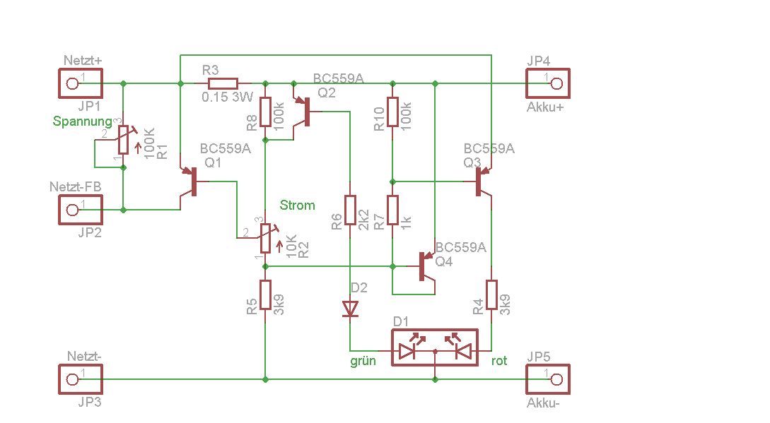

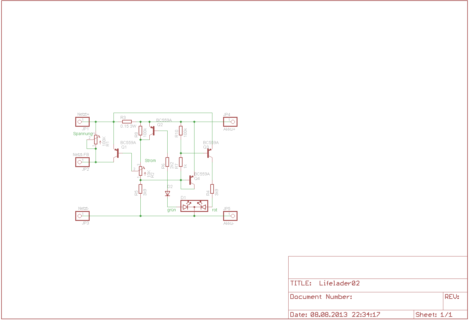

Manfred G. schrieb:
> Vieleicht gibt's Ideen, wie mann das machen könnte. Habe schon überlegt
> jede Zelle mit einer eigenen Ladeschaltung zu versehen (natürlich
> galvanisch getrennt). Dabei würde auch keine Energie verschwendet wie
> bei einem Balancer.
Genau. So etwas hatte ich mir auch schon mal überlegt und wunder mich,
dass es so ein Vielfach-Einzelzellen-Ladegerät noch nicht gibt. Es wäre
in jeder Hinsicht optimal.
Ich hatte es für die LiFePo's meiner Akku-Werkzeuge konzipiert, aber
dann ist es eingeschlafen, weil es bisher mit meinem
Festspannungsladegerät auch ohne Probleme ging.
Das projektierte Ladegerät besteht aus 5V- Schaltnetzteilen , bei denen
man nur den Feedbackpunkt finden muss und jeweils einer Zusatzschaltung
mit ein paar Transistoren. Bei Interesse kann ich sie auch mal näher
erklären.
