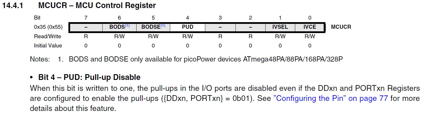

ich hab ein Problem mit dem Pull-Up vom AVR:
Meine AVR(Atmega168PA)-Schaltung (Standard-Beschaltung ohne ADC-Referenz
oder Sonstiges) soll beim Anlegen der Versorgung (5V) einen Eingang
(genauer PD3) prüfen und dann entsprechend reagieren (natürlich noch
mehr, aber das ist das, wofür ich den Eingang verwende).
Lege ich nun 5V am Pin vom AVR (PD3) an, wird nicht nur der AVR von den
5V am Eingang versorgt, sondern auch die Peripherie rundherum, obwohl
die 5V-Versorgung dabei nicht angelegt ist.

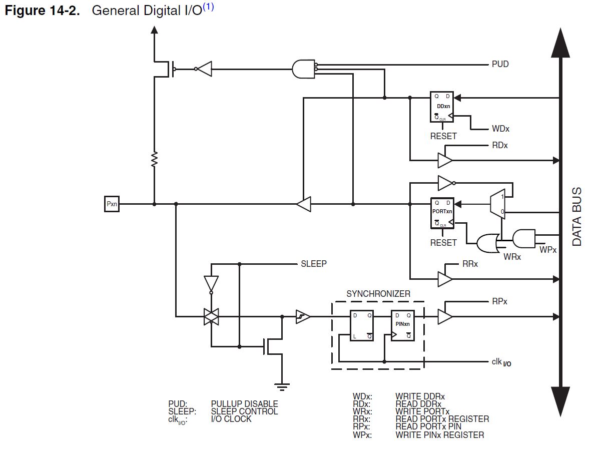

Nach Studieren vom I/O-Port Teil im Datenblatt (siehe auch Bild
"pull-up") kann dafür eigentlich nur der Pull-Up Widerstand
verantwortlich sein.
Laut Datenblatt und Schalplan ist der Pull-Up aktiv, wenn PUD=0. Das ist
der Fall wenn keine Versorgung da ist, oder wenn Versorgung angelegt
(PUD ist nach Reset 0, Pull-Up also aktiviert) und man PUD nicht auf 1
setzt (Pull-Up wäre dann deaktiviert).
Also scheint der FET für den Pull-Up ein selbstleitender Typ zu sein.
Die Erklärung klingt logisch, aber hat wer eine Lösung für mich, mal
abgesehen von einer Diode am Versorgungseingang?
Danke im  voraus,
Fabian
Wenn die Spannung am OI grösser als vcc wird, dann wird diese über die
schutzdioden an den Ports an vcc "abgeleitet". Damit erreicht sie
natürlich auch die andere Peripherie die an vcc hängt. Darum steht im
Datenblatt auch dass die Spannung am port pin nicht größer als vcc+0,5v
sein darf. Die schutzdioden können nicht viel strom am. Ein hochohmiger
Serienwiderstand wäre hier angebracht wenn sowas öfter vorkommen kann
