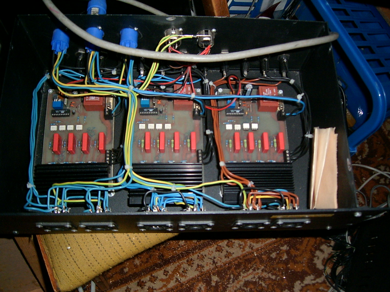

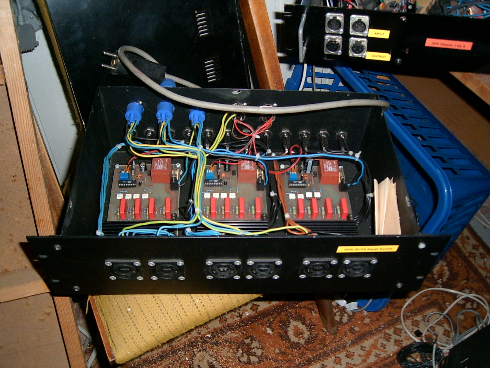

Die Verwendung von SPEAKon auf der Ausgangsseite finde ich sehr
bedenklich.
Obwohl die elektrische Belastbarkeit gegeben ist, ist dieses Stecksystem
nicht geeignet. Es bietet keinen vorauseilenden PE, nicht unter Last
steckbar und vor allem die Verwechslungsgefahr ist frappant. Da kann es
schnell mal passieren, dass jemand eine Endstufe oder einen Lautsprecher
an dem Ding anschliesst -> Magic Smoke
Auf der Lastseite die etablierten Steckverbindungen wie Harting oder
Socapex verwenden.

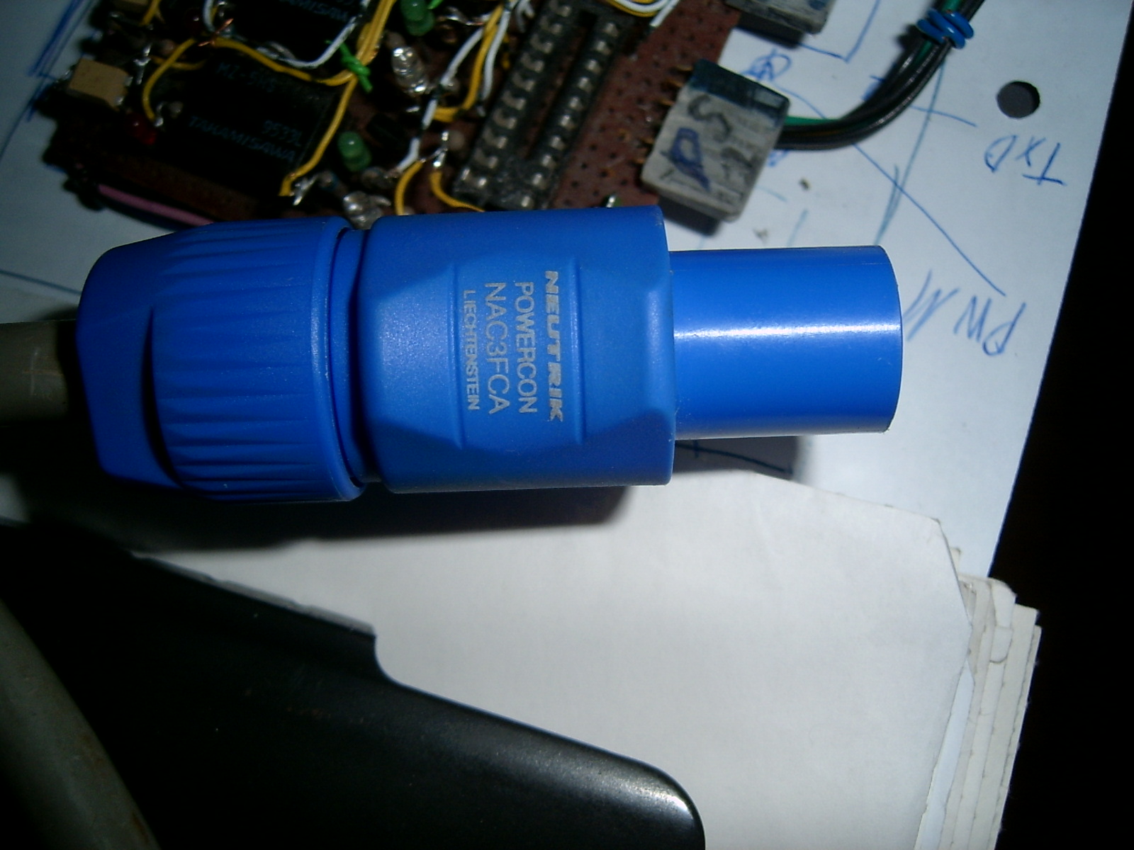

Gast #3275286
Nico K. schrieb:
> sind das nicht Powercon?
Nee, das sind SPEAKon!
powerCON sind blau für Power in, bzw hellgrau für Power out.
Die neuen powerCON TRUE1 sind schwarz/gelb. (Diese sind in Moment die
Einzigen, die auch unter Last gesteckt werden dürfen)
Auf Bild 0005 ist eindeutig zu erkennen, dass diese Connectoren 8
Lötpins haben, was powerCON nicht hat.

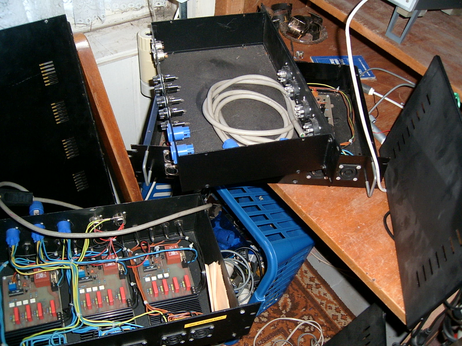

Gast #3275293
Da hast du recht.
20A Belastbar
je 4 Kanäle , Schuko 16A wäre etwas dürftig.
@Guest
>Socapex verwenden.
Diese Teile sind zwischen 2000 und 2002 gebaut worden.
Da war Bulgin eine gute Lösung.
Die BulginKabel to 4 Schuko und Laternen sind natürlich auch noch
vorhanden
