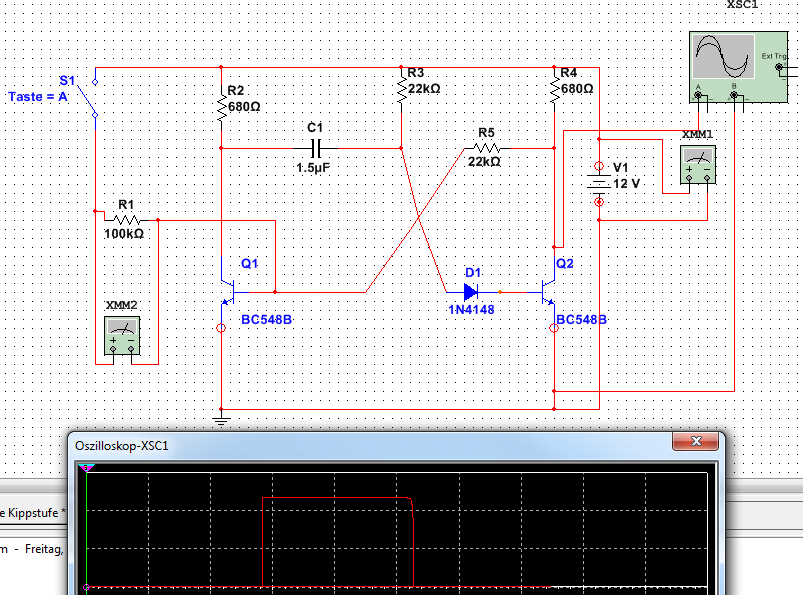

Ich möchte bei einem Signaleingang (unbestimmte Dauer) einen
Schaltimpuls für einen Mosfet, der ein bistabiles Relais ansteuert,
haben.
Bei einer steigenden Flanke und einem High-Signal, soll das Relais für's
Durchschalten 50ms angesteuert werden.
Bei einer fallenden Flanke und einem Low-Signal, soll das Relais für's
Öffnen für 50ms angesteuert werden.
Leider darf hierbei kein µc verwendet werden.
Meine Überlegung:
Monostabile Kippstufe als Anfang. Und weiter komme ich leider nicht.
Im angehängtem Bild sieht man den Aufbau. Sobald der Taster A
geschlossen wird, erhalte ich meinen Impuls. Nur wo führe ich den zum
Mosfet raus?
Danke für eure Hilfe.

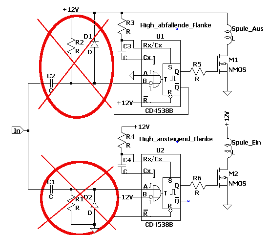

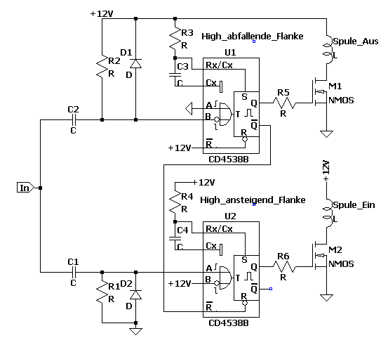

     R   |
- C -+- pnpT
        Rel_B
       (GND)
        Rel_A
- C -+- npnT
     R   |
     (GND)
Der npn schaltet bei der LH-Flanke, der pnp bei der HL-Flanke.
Die Cs schaltest du zusammen und über einen Widerstand z.B. an einen
Wechselschalter. Dieser Widerstand und die Cs dimensionierst du so, dass
deine 50ms eingehalten werden und die Transistoren richtig schalten.
Die Widerstände 'R' entladen die Cs und sperren die Transistoren
(ordentlich).
(Bitte korrigieren, falls ich was vergessen habe.)
