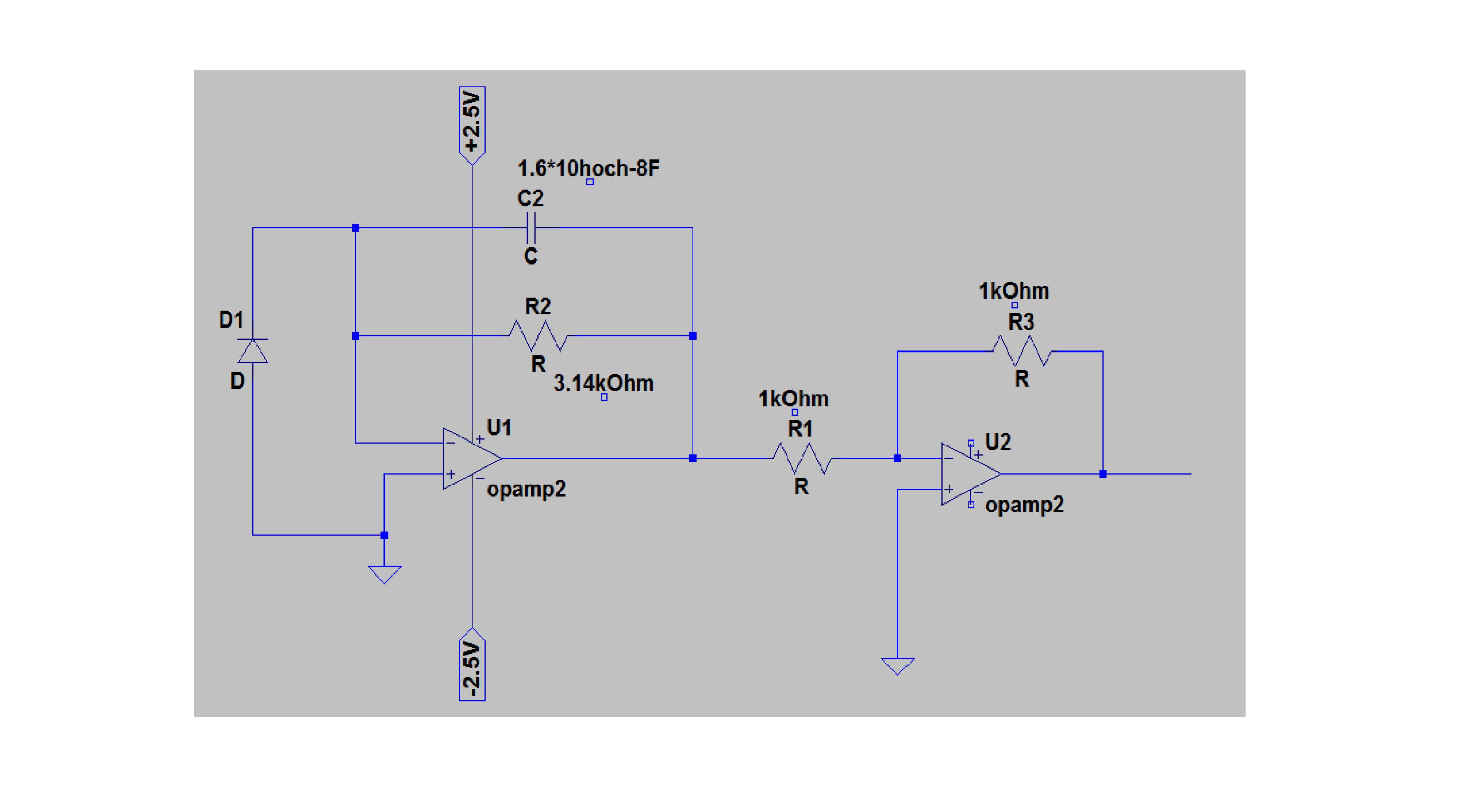

Hallo liebes Forum,
ich wollte euch mal Fragen, ob dieser Schaltplan richtig ist bzw. ob die
entsprechende Realisierung funktionieren würde.
Da der Transimpedanzverstärker eine negative Spannung ausgibt, wollte
ich sie an den Eingang meines AD-Wandlers anpassen. Dieser nimmt nur
positive Spannungen auf, die höchsten 2,5 Volt groß sind. Deshalb habe
ich an den Ausgang des ersten OPA1(der Linke) einen invertierenden OPA2
angeschlossen. Dessen einzige Aufgabe soll es sein, die Ausgangsspannung
des OPA1 ins Positive umzuwandeln, d.h z.B.: aus -2V sollen am Ende 2V
werden.
Ehrlich gesagt, habe ich R1 und R3 beliebig bestimmt. Ich weiß nicht, ob
die Größenordnung angemessen ist. Es gilt ja v=-(R3/R1). Ich habe
Kiloohm als Dimension ausgewählt, weil R2=3,1 kOhm groß ist. Ob das
sinnvoll ist, weiß ich nicht.
Die Funktion des Ganzen soll sein, dass am Ende dieses Schaltkreises
eine positive Spannung zwischen 0 und 2.5 V anliegt. Die soll dann an
einen AD-Wandler übertragen werden.
Ich wäre euch für eure Hilfe und konstruktive Vorschläge und Kritik sehr
dankbar.
Vielen Dank im Voraus!
Berus

Du kannst dir die negative Versorgungsspannung und den zweiten OpAmp
sparen, in dem du den Transimpedanzverstärker verpolt aufbaust, dann
liefert die Diode einen negativen Strom und der OpAmp macht gleich eine
positive Spannung draus.
Deine Schaltung funktioniert im Prinzip, allerdings liefert nicht jeder
OpAmp bei -2.5 .. 2.5 Versorgung auch 2V, dazu brauchst du Rail-To-Rail
OpAmps wie den TS912.
Auch erscheinen die Widerstandswerte unnötig niedrig.
