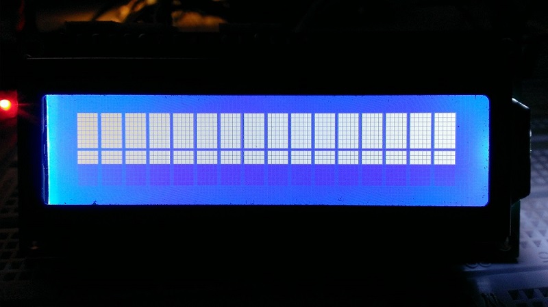

Guten Morgen zusammen,
ich hab hier gerade ein für mich unerklärliches Problem bekommen:
Alles hat funktioniert mit dem HD44780 LCD und meinem Arduino Uno, alles
über ein seperates Schaltnetzteil mit 5V versorgt.
Dann wollt ich noch etwas am Code ändern und uploaden, also USB Kabel
dran und nach einem Reset zeigte das LCD die besagten Streifen. Das
Arduino und die anderen Sachen funktionierten normal (LEDs, Relais,
Taster).
Nur das Display geht seitdem nicht mehr. Alles Anschlüsse habe ich auch
geprüft, es geht nicht mehr ...
Hat jemand eine Idee, was man hier machen kann?
Oder ist das LCD defekt? Das wär dann schon das 3te, dass so kaputt geht
Was mache ich falsch?
Grüße aus Baden
Dominik

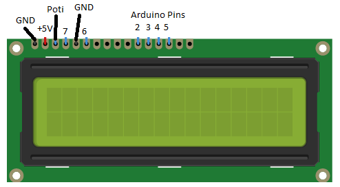

echt geniale Idee - zur Info das NT liefert stabile 5V und hat 10 Ampere
unter anderem zeigt es nur einen Streifen an, wennn ich das LCD nur an
die Stromversorgung hänge, wie üblich, das Artefakt kommt erst, sobald
ich das Display mit den Datenpins verbinde (Pins 4, 6, D4, D5, D6 und D7
am LCD)

Das sieht mir eher weniger wie ein Defekt aus, sondern wie ein Fehler
bei der Initialisierung des Displays. Vielleicht hast Du bei der
Änderung des Codes die Initialisierungsroutinen versehentlich
weggebügelt oder die Taktfrequenz des Controllers verändert, so daß nun
das Timing für die Wartezyklen nicht mehr stimmt.
Oder auch z.B. Datenleitungen beim Umstricken versehentlich vertauscht.

Mein Problem hat sich erledigt, es war die Initialisierung
Heute Nacht hat sich bei der Müdigkeit nen Zahlendreher eingeschlichen
und somit wurden die Datenpins nicht richtig initialisiert.
