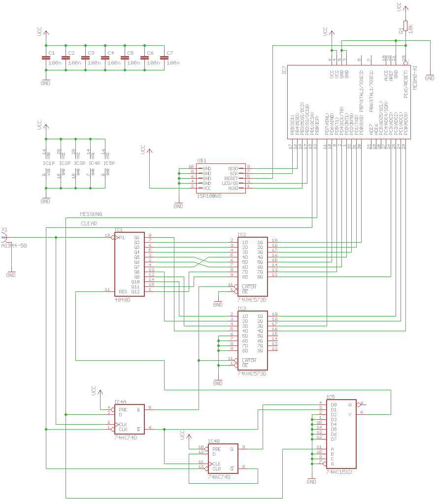

Gast #3276091
Danke für Deine Aufmerksamkeit und Unterstützung!
> also ohne bild kapier ich deine genaue Problemstellung nicht
Yo, das glaube ich gerne. Ich hatte ja selbst schon Probleme, mein
"Problem" zu verstehen. Da wird das mit dem Erklären zum Eigentor ...
Schätze ich habe es auch so hinbekommen :)
Mich hatte der Beitrag "Frequenzzähler 1Hz - 40MHz" gefesselt.
Ein Blick in die Grabbelbox - nee, 590er ist keiner da ...
... aba ich habe einen 4040 und div. 573er - ob da nicht auch was
machbar wäre?
Meine Denkblockade entstand an der Ecke, dass der 4040 ja gegenüber
einem 590er ja nur extrem rudimentär ausgestattet ist. D.h. es gibt
einen Reset und das war's dann auch schon.
Die Geschichte mit dem Flipflop und dem Messfenster hat mir schon
gefallen, nur wie bekomme ich den Latch zum Anziehen ohne ihm vorher die
Daten unterm Hintern wegzuziehen (könnte klappen, schreit aber geradezu
nach Murphy).
Die Sonne ging auf, als mir klar wurde, dass ich ja doch ein externes
Signal habe, welches ich auswerten kann und dann in Verbindung mit einem
Mux ...
Jetzt kann ich auswählen, welches Signal zum Reset verwendet werden soll
und durch die kaskadierten Flipflops habe ich genau die Verzögerung, die
mir vorschwebte. Ist zwar nicht mehr mit minimalem Einsatz der Mittel,
aber eben mit vorhandenen Mitteln. Für die LCD-Ansteuerung nehme ich
inzwischen bevorzugt die 3-Pin-Variante von PeDa und kann so ISP noch
sinnvoll recyclen ...
Die Verbindungen zwischen Zähler und Latch sind durcheinander, da es
sich so besser routen ließ.
Könnte das klappen, oder habe ich noch einen Denkfehler?
Gruß Jon
