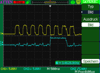

Ich poste meinen C-Code und 3 Bilder vom Oszilloskop.
Beim SDI_CLOCK des Flash sieht man das 0x06 Byte, welches zum Flash
gesendet wird im Vergleich zur Clock. Sollte eigentlich passen:
bei steigender Flanke liegt Bit1+Bit2 an, Bit0 wieder 0.
den SDO des Flash(ALLES.Jpeg) hab ich als Gesamtbild aller 5
übertragenen Bytes, damit man sieht, dass da gar nichts passiert, ausser
ein leichtes Ansteigen am Anfang.
Beim CS-Bild sieht man das Clock-Signal im Vergleich zum CS-Signal.

Passt mein Clock-CS Verhalten(nach allen 8 Bits auf High, oder muss das
genau gleichzeitig sein?
Was könnte ich am Code falsch haben oder was ist mein Verständnisfehler
beim Flash-Speicher?
