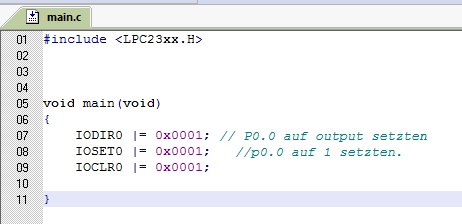

Schreib deinen Source-Code nächstes Mal als Text ins Posting rein,
macht die Sache kleiner und man kann sie direkt per
Cut&Paste übernehmen und ausbessern...
void main(void)
  IODIR0 |= 0x0001;
  IOSET0  = 0x0001;
  while(1);
Wenn ich mich richtig erinnere,
ist IOSETx/IOCLRx kein RMW (Read-Modify-Write).
Schreib den Wert direkt rein (ohne |).
Alle Bits die 1 sind, werden gesetzt/gelöscht.
Bei IODIRx schon | benutzen, da passt es!
In deinem Code wird der Pin (nach Behebung der Fehler)
gesetzt und gelöscht, dann siehst du nicht,
ob das Programm funktioniert.
Nimm vielleicht 2 Pins, setze den 1. Pin, lösche den 2. Pin.
Das Ende der main darf das Programm nicht erreichen.
Je nachdem, ob main per Sprung oder Unterprogrammaufruf
angesprungen wurde, läuft er chaotisch, stürzt ab, resetted sich
oder läuft endlos im Startup-Code.
Daher lieber gleich in main eine while(1) o.ä.
Was soll er sonst auch machen, wenn er fertig ist...
