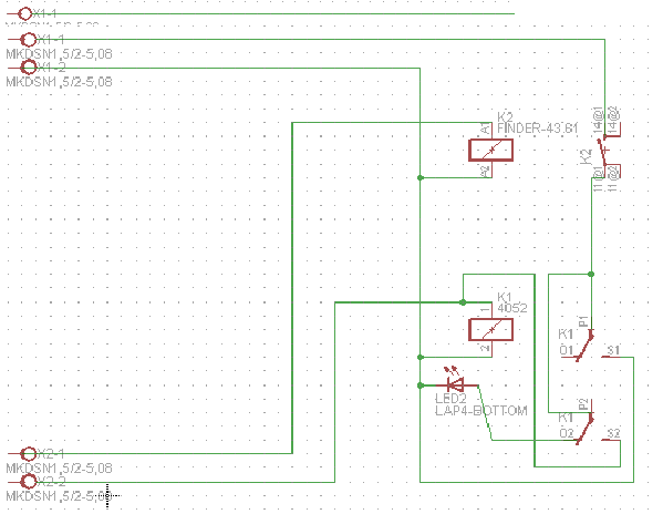

ich würde gerne mit Eagel eine kleine Platine entwerfen für 2 Relias (1
Schließer und 1 2xWechsler).
Wie muss ich die Relis anschließen, ist meine Schaltung so richtig
verbunden?
Das K2 z.B. hat bei den Anschlüssen A1 und A2 für die Spule sowie 11@1
und 14@1 für den Schalter.
Gehört immer die niedrigere Zahl an die Zuleitung und die höhere Zahl an
die Minusleitung?
Wenn ja warm ist 11@1 und 14@1 dann immer Standardmäßig verdreht (so wie
in meiner Schaltung bei K2) wenn ich das Bauteil einfüge?
Bei Wechslerrelais K1 hab ich die Schalter umgedreht damit ich die
Zuleitungen auf 2 Ableitungen vertielen kann und nicht (wie bei 180°
gedreht)2 Zuleitungen auf eine Ableitung, kann ich das so machen?
Zu meiner Schaltung:
Klemme:
x1-1: hier wird die Ableitung des zu schaltenden Bauteils angeschlossen.
x1-2: GND
X2-1 und X2-2 : Wenn auf beiden Klemmen eine Spannung anliegt sollen die
Relis schalten, um das an x1-1 angeschlossene Bauteil einzuschalten.

Hallo
Bei Relais-Schließern/Wechsler-Kontakte ist es egal was "oben" und
"unten" angeschlossen ist.
Ich würde die Pinzuordnung einfach mit dem Layout und dem Datenblatt
vergleichen. Dann bist Du sicher dass es passt.
Belegung:
Schließer: 13/14
Öffner: 11/12
Wechsler 11 (gemeinsamer Kontakt) 12 (Öffner) 14 (Schließer)
Bei Wiki stehts so:
15, 16, 18: Wechsler (15 ist der gemeinsame Kontakt, die Zunge, hier
muss immer Spannung anliegen)
Wann soll denn die LED leuchten?

das Layout hat leider kleine Fehler. Die LED wird leider nur einmal
leuchten und sich dann verabschieden. Es fehlt ein Vorwiderstand, der an
die Betriebsspannung angepasst sein muss. Ich empfehle den P-Kontakt
eines Schalter oder Relaiskontakt an den Spannung führenden Teil
anzuschließen. Der Öffner oder Schließer gilt dann als isoliertes
Element. In der Elektrotechnik werden auch die Kontakte mit der
kleineren Zahl an die Spannung angeschlossen. Die größere Zahl an den
Kontakten stellt das zu schaltende Potenzial dar. Einschlägige Literatur
zur Elektrotechnik helfen aber auch weiter, oder die Antwort eines
Fachmann. Fragen - erst recht wenn die Spannung Kleinspannung verlässt,
