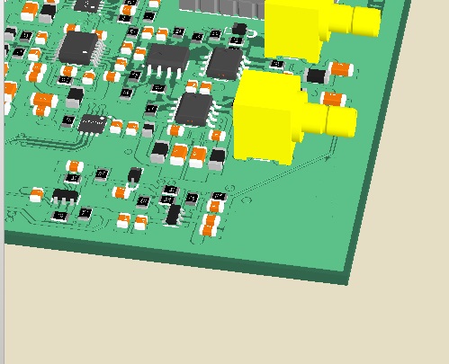

Altium: PCB legacy 3D color ändern
> das ist in der normalen 3D-Ansicht(nicht schwenkbar) so aber nicht bei
> PCB Legacy 3D...
> Erreichbar über Tools-->Legacy Tools-->...View
Korrekt, ich hab das Legacy übersehen, sorry. Ich glaub bei Legacy kann
man den Stoplack nicht ändern.
Was heisst 'nicht schwenkbar'? Mit Shift+RM kann man doch
drehen/schwenken/etc. (im non-Legacy-Betrieb ;) )
Ralf
Wenn ich mich richtig erinnere ist der Legacy-3D Modus auch nur noch
historisch mit drin.
Der einzige richtig unterstütze Modus ist der mit der Taste '3'
erreichbare.
Gib es einen Grund, warum du nicht einfach den "normalen" 3D Modus
benutzt?
Mike
