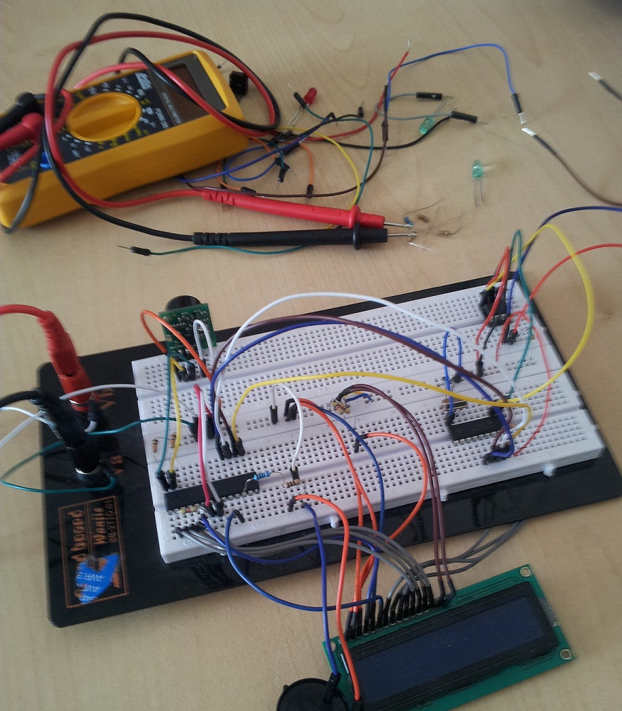

Hey,
ich habe momentan ein kleines Problem mit meiner Schaltung, was ich sehr
nervig finde aber keinen wirklichen Lösungansatz habe.
Alle Messung etc. laufen problemlos, berühre ich aber das Board bzw.
komme ich mit meiner Hand auch nur in die Nähe (5-10cm Abstand genügen),
dann wars das quasi.
Der Sensor hört auf zu Messen, das LCD Display geht nicht mehr etc.
Das Display leuchtet zwar weiter aber es kommt nix mehr bei raus und das
der Sensor die Messungen aufhört zu tätigen ist auch sehr merkwürdig.
Ich hatte zum programmieren vorher einen Programmer von AVR dran und das
Problem ist erst seitdem dieser entfernt wurde.
Nehme ich vom Programmer nur den GND Teil zusätzlich mit an meinen GND,
dann ist das Problem weg. Aber was ist das?
Ich meine für mich ist Ground = Ground, wie kann dieser zusätzliche
Ground vom Programmer das lösen?
Im Anhang nochmal eine kleines Foto von der Schaltung. Keine Ahnung ob
das was bringt aber schaden wirds wohl nicht.

Dir ist schon klar das du hier gleich in der Luft zerissen wirst oder ?
Aus dem schwammigen Foto geht nicht hervor was du für Teile verbaut
hast.
Und nen Schaltplan schau ich mir aus dem Kabelverhau auch nicht raus.
Glaskugel (ist ein wenig trüb hier):
Da mit programmer alles ging:
Resetbeschaltung ist nicht da / fehlerhaft (Pullup R + kleinen C)
Programmer sorgt normalerweise für den richtigen Pegel am Reset.
Pin in der Luft. bzw noch schlimmer auf dem Steckbrett ist keine
gute idee.
Schlechtes Netzteil bzw. vergessen den GND deines Boards mit dem GND des
PCs zu verbinden. Wo sind denn die Abblockkondensatoren und
Pufferkondensatoren.
