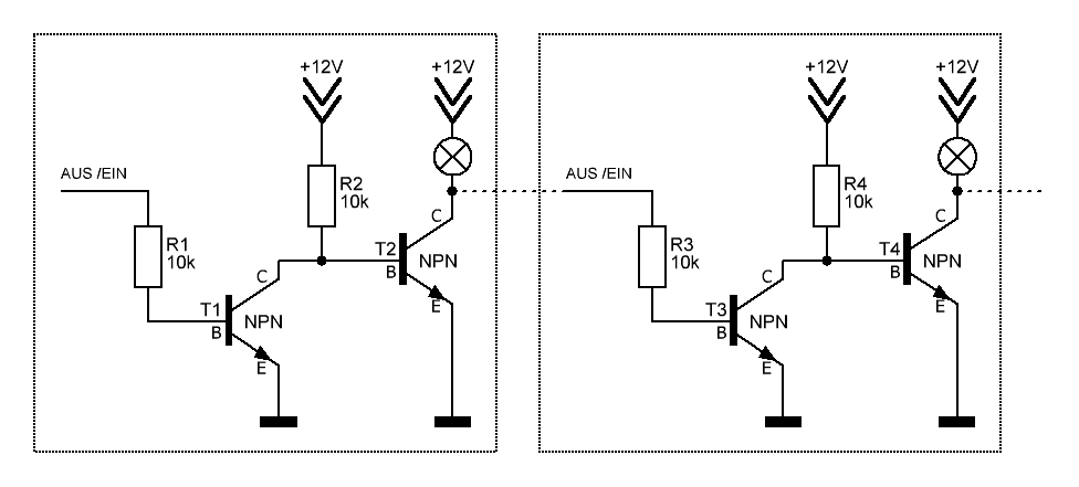

Und zwar möchte ich in einem Waggon eines Modellbauzuges einen Decoder
einbauen, der mir die Spannung x über einen Funktionsausgang gibt.
Jetzt möchte ich an einem dieser Ausgänge ein Rücklicht schalten.
Hier das Problem:
Wenn 2 oder mehr Waggons zusammenhängen, leuchten natürlich alle
Schlussleuchten.
Deshalb dachte ich mir, es gäbe vielleicht einen Transistor der dies
bewerkstelligt.
Im Normalfall schaltet der Transisor ja die Strecke C-E frei, sobald an
der Basis ein Strom anliegt. Jetzt möchte ich es aber so machen, dass
wenn ein Strom anliegt, die Schaltung ausschaltet.
D.h. ich bekomme über einen 2. Waggon durch den Stromabnehmer einen
Strom in den ersten Waggon, der dies merkt und dann die Rückleuchte im
1. Waggon ausschaltet, sodass nur die im 2. Waggon leuchtet.
Dies ist natürlich dann zu wiederholen bis Waggon 7.
Hat da jemand eine Lösung für mich?
Vielen Dank im Voraus!!

Markus schrieb:
> Im Prinzip musst du wohl jeweils das Signal invertieren. Wie in der
> Skizze oben.
> Mir ist aber nicht klar, wie du dann den letzen Wagen erkennen/schalten
> willst. Am besten das mal aufzeichnen.
Der linke Waggon in deiner Zeichnung ist der letzte Waggon.
Sein Eingang hängt in der Luft.
Daher sperrt T1, T2 leitet und die Lampe brennt.
Durch den Abgriff gehts zum vorhergehenden Waggon, an dessen T3
hoffentlich genug Spannung ankommt, so dass der Stromfluss ausreicht,
das dieser leitet, T4 sperrt und damit die Lampe nicht leuchtet. Am
Abgriff liegen dann (in deiner Zeichnung) 12V, die wieder zum
vorhergehenden Waggon führen, dessen T5 leitet, T6 sperrt und damit
leuchtet auch dessen Lampe nicht. usw. usw.
Könnte klappen.
Das einzige Bauchweh, das ich habe: Ob über der C-E Strecke von T2
genügend Spannung stehen bleibt, so dass man T3 damit zum Durchschalten
bringt.
Und die offene Basis an T1 schmeckt mir auch noch nicht.

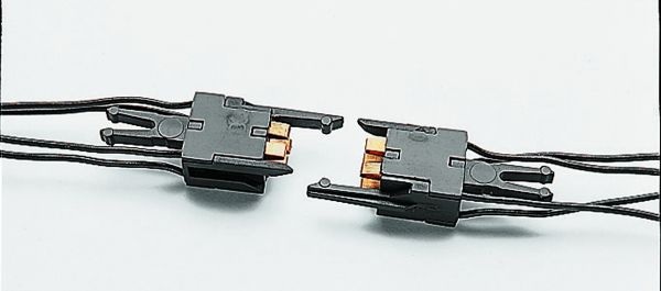

Hat diese Kupplung eine stabile elektrische Verbindung? Da würde mich
mal ein Foto interessieren.
Danke für eure Antworten.
Ich werde mir das ganze mit dem Pullup nochmal anschauen.
Stromführende Kupplungen sind noch nicht gekauft, dh es könnten noch
andere werden.
Aber vermutlich diese auf dem Foto. Sind auch stabil.

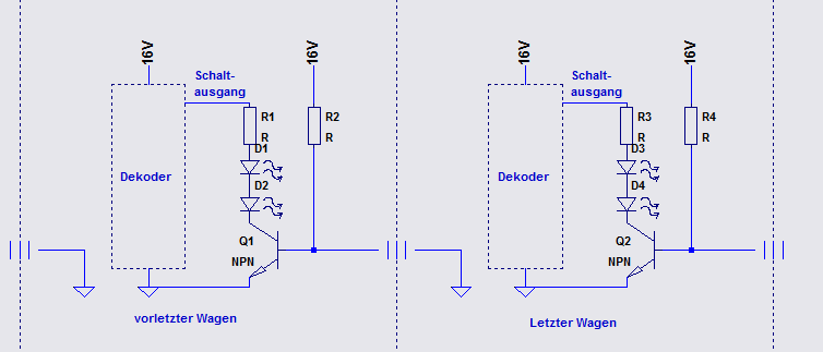

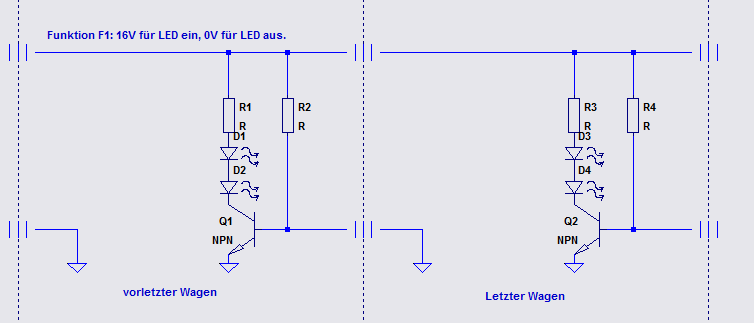

Wenn dein Signal F1 von nur einem zentralen Decoder kommt, und
normalerweise die LEDs direkt ansteuert, dann ist mein Bild nicht ganz
richtig. Dann müsste es so aussehen:

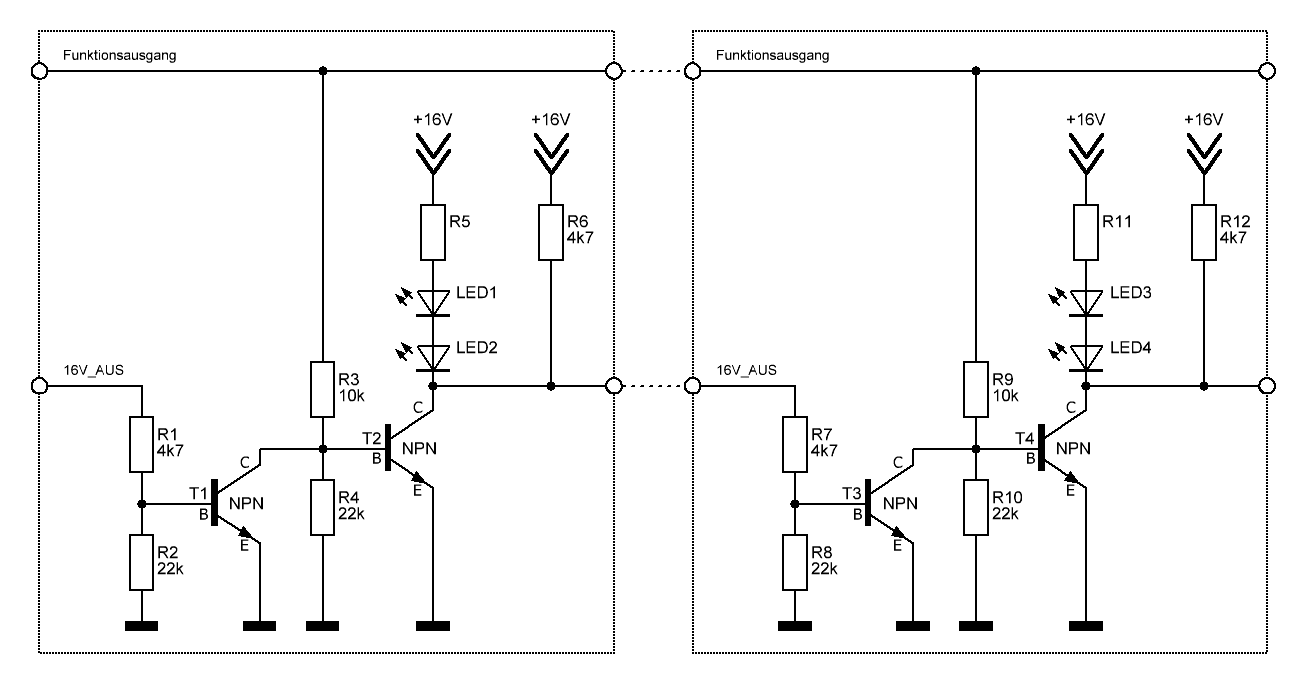

Hey Markus,
Schafft der Transistor denn überhaupt die 2 16V Spannungen? Klar, es
fällt noch was an den LEDs ab, aber wäre es nicht besser wenn die
Einspeisung mit den Widerständen R6 und R12 (auf deiner Skizze) nicht am
T2 bzw T4 angeschlossen und somit separat wären?
Ich bin zwar nicht Markus, aber ein Feld-Wald-Wiesen-Transistor schafft
normalerweise bis 40V (Grenzwert). Du kannst dir aber auch welche
aussuchen, die 60V, 80V oder 200V aushalten.
R12 und R16 sitzen vollkommen richtig. R4 und R10 kann man sich
schenken; die Werte von R1/R2 bzw. von R7/R8 würde ich etwas anders
wählen: R1=10k, R2=4k7 und äquivalent R7/R8. Das hat den Vorteil, dass
die Basis beim offenen Teil (letzter Wagen, links) zuverlässiger auf GND
angebunden ist. Bei den anderen Waggons reicht der Teiler aus R6/R7/R8
noch immer, um den T3 gut durchzuschalten.
Bei meinem letzten Vorschlag benötigst du die 16V gar nicht, wenn ich
dich richtig verstanden habe, dass der Decoderausgang die LEDs auch
direkt treiben kann (0.6A sollten für die LEDs ja ausreichend viel
sein). Wenn doch nicht, dann schließe R1/R3 an die 16V an und nur R2/R4
an den Decoderausgang.
