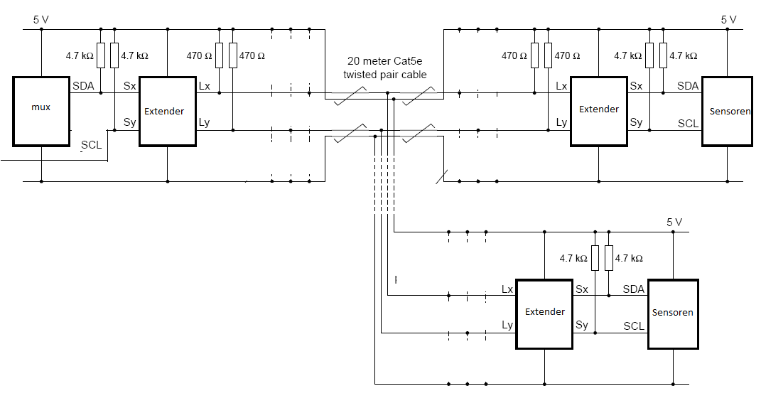

bei meiner Schaltung werden die einzelnen Sensoren ab und zu nicht
gefunden.
Meine Schaltung besteht aus 16 LM75 Sensoren, jeweils 8 auf einer
Platine. Das Durchschalten zwischen den beiden Platinen regelt ein MUX.
Zwischen MUX und den Platinen sind noch Extender (Aufbau siehe Datasheet
Seite 10 Fig.9) geschaltet. Die Länge zwischen den jeweiligen Extender
ist trotzdem nur auf max 10cm gehalten, soll später noch deutlich länger
werden. Die einzelnen Datasheets sind angehängt.
Für Tipps oder Erklärungen zum Problem wäre ich sehr Dankbar.

von Stefan B. (sebzat)
Habe diesen MUX verwendet weil ich den noch übrig hatte.
Ich schicke nur das DATA Signal durch den MUX und vor den Extendern hab
ich an CLK und DATA jeweils 4k7 pull-up Widerstände, innerhalb der
Extender sind jeweils am Ein und Ausgang 470 Widerstände.
Hab mal meine paintFähigkeiten ausgepackt und eine kleines Bild
erstellt. Hoffe das Hilft dem Verständnis.
von Wolfgang H. (frickelkram)
Hi Stefan,
mit dem aktuellen Aufbau kannst Du das wohl noch ans Laufen bekommen.
Ich zweifle aber stark daran das Du es über die 20m Twisted-Pair Kabel
schaffst. Ich würde das Konzept umstellen und z.B. auf einen RS458 BUS
wechseln. Der Kabelverhau dürfte auch nicht ohne werden. Ist der
Kupferpreis nicht höher als der Preis für Sensor Schaltungen mit BUS?
Welche Bauteile verwendest Du als Muxer? Kann es sein das die Muxer eine
zu hohe Signalverzögerung ein schleifen? Du hast ja immerhin zwei davon
hintereinander. Du solltest bei de größeren Kabellänge auch unbedingt
das Signal regenerieren. Du wirst nach dem Kabel kein Rechtecksignal
mehr haben. Bei einem entsprechend konstruierten BUS z.b. RS485 oder CAN
wird das Signal in den Treibern (Empfang) regeneriert und auch der
Sender hat eine, an das Kabel, angepasste Ausgangsimpedanz.
Machen Deine Muxer das? Du hast relativ niederohmige Pullups an der
Leitung. Das sieht erst mal gut aus, wenn es auch noch nicht zu ganz auf
die Kabel-Impedanz passen dürfte.

von PittyJ (Gast)
Bevor man groß herum rätselt: hänge doch einmal ein Oszilloskop direkt
beim Arduino dran, und schaue was auf den Leitungen los ist.
Und vielleicht das gleiche noch mal bei den Sensoren, die fehlschlagen.
Dann können wir sehen, was an Signal noch durch kommt, und wo ein
Problem liegen könnte.
Moin, sorry dass ich mich jetzt erst wieder melde. hatte vorher keine
zeit.
also zu meinem Problem.
Ich wollte das Arduino mit meinen Platinen an ein Oszi schalten,
deswegen trug ich die komplette Schaltung zum Nachbartisch. Dann schalte
ich das System ein und plötzlich funktioniert alles.
Ich weiß nicht, woran das liegt. Wahrscheinlich war eine Leitung locker
aber das hab ich doch min 1000mal überprüft. Naja es läuft, sogar mit
einer Kabellänge von min 12m. Ein längeres Kabel hatte ich nicht aber
das ist auch völlig genug.
