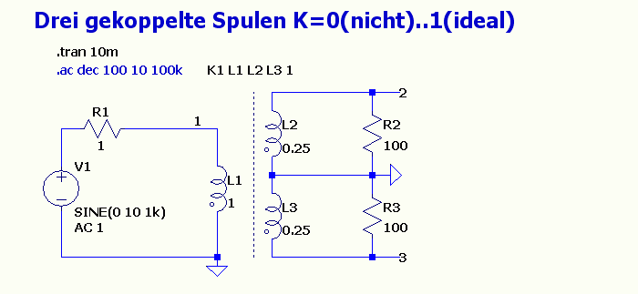

Hallo, danke für die Antworten, nach recherche habe ich jetzt
herausgefunden wie man das mit der spice directive macht...
Habe den Kopplungsfaktor eingegeben..
@Klaus Ra. (klara)...werd ich mir anschauen
Wie mach ich das aber mit dem Bezugspunkt an der Sekundärwicklung.
Die Schaltung ist ja galvanisch getrennt und kann somit nicht diese mit
GND verbinden...???
#3279388
Jedes Netz muss in SPICE irgend einen DC-Pfad zum Netz 0(GND) haben.
Wenn deine Sekundärseite total isoliert sein soll, dann mach in diesem
isolierten Schaltungsteil einen 1GOhm Widerstand nach GND.
Das ist jetzt keine Einschränkung von LTspice sondern das muss in jedem
SPICE-Programm so gemacht werden.
#3279585
Die Simulation läuft meistens am schnellsten mit K=1. Werte von K sehr
nahe an 1 führen zu sehr kleinen Streuinduktivitäten die hochfrequente
Schwingungen verursachen können. Falls das eintritt reduziert SPICE den
Zeitschritt. Dies führt dann zu längerer Simulationszeit.
