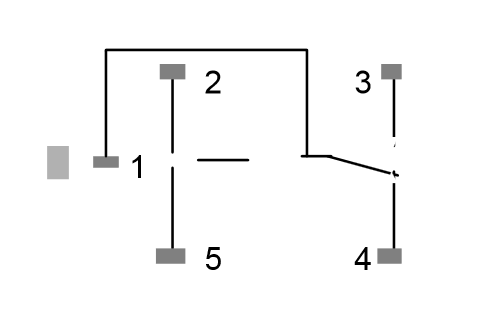

habe da ein kleines Problem mit der Pinbelegung bei einem Relais.
OMRON ELECTRONIC COMPONENTS - G5LE-1E 5DC - LEITERPLATTENRELAIS SPCO,
5VDC
Leider ist das Datenblatt vollkommen für die Katz. Hoffe ihr könnt mir
weiterhelfen.
Meine Vermutung:
1: N / L
2: --------|
3: LAST    |---- 5V anlegen == Relais durchgeschaltet
4: N / L   |
5: --------|

Die Pinouts sind "Bottom view", also so wie man sie durch eine
Lochrasterplatine steckt und dann auf den Rücken zum Löten legt.
Sie haben da Versionen mit einem Ein- und einem Umschalter.
Geht aber aus der Typennummer hervor.
Freilaufdiode nicht vergessen ;)
