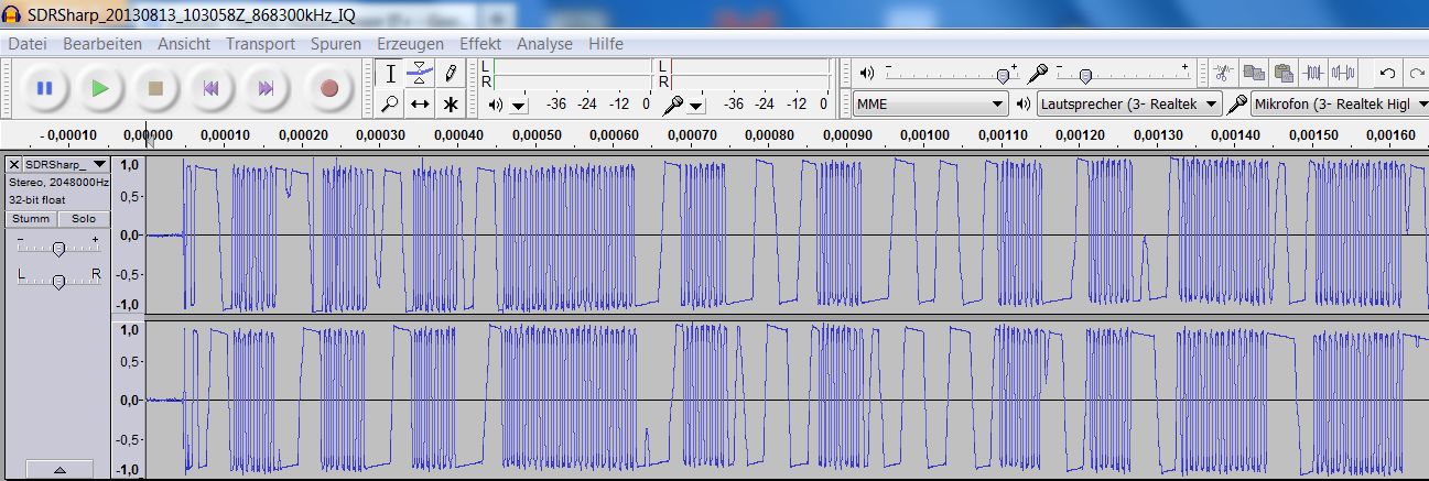

ich habe einen Temperatursensor von Conrad TX21IT+, welchen ich auslesen
möchte (mit RFM12B).
Mit SDR habe ich eine wav Datei erzeugt, welche immer ein typisches
Signal in kurzen Zeitabständen auf 868.xxx Mhz sendet. Diese habe ich in
Audacity geladen.
Laut Google soll es FSK Modulation sein mit folgenden Parametern:
https://groups.google.com/forum/#!topic/fhem-users/aJkvn1hbYtw
Im Anhang habe ich WAV Datei und Screenshot von Audacity hinterlegt.
Meine Frage:
1. Wie lese ich dem Wellensalat, was eine 0 oder 1 ist?
Da es FSK ist hat eine 0 eine andere Frequenz als eine 1.
2. Wie lang ist ein Bit in der Sequenz?
3. Hat schonmal jemand diesen Sensor dekodiert?
Für einen kleinen Hinweis wäre ich sehr dankbar.

ich habe es hinbekommen das Signal per Hand zu checken.
Die rohe Sequenz ist:
AA 2D D4 91 72 87 4B F3
Laut folgendem Artikel und Dekodierung ergibt das:
http://www.mikrocontroller.net/articles/SensorLogger
9 Nibbels ab 9
1C Sensor ID Restart New Batt set
687 = 68.7 - 40 = 28.7
4B  = 75% rel. Luftfeuchte Batt OK
F3 CRC8 Prüfsumme
91E6874B CRC8 mit x31 als Polynom ergibt F3
Damit weiß ich das der Sensor auch das gleiche Protokoll wie der TX29
spricht.
