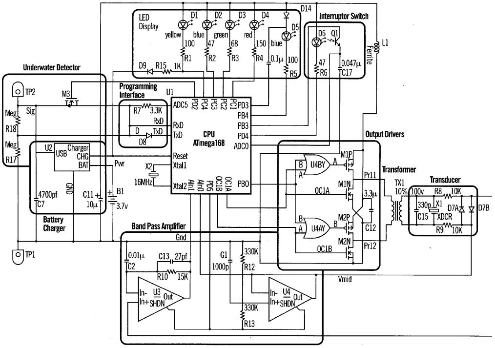

Hallo Forum,
ich versuche gerade eine Schaltung zu verstehen.
Die angehängte Schaltung beschreibt eine Einrichtung zur Kommunikation
unter Wasser mit Hilfe von Ultraschall.
Der Teil mit dem Bandpass ist mir nicht ganz klar und ich kann mir nur
schwer erklären was da passiert...
Wäre euch sehr für Hilfe Dankbar.

Der Schaltplan ist entweder eine schlechte Kopie oder etwas nachlässig
gezeichnet.
An der Verbindung R12-R13-G1 fehlt ein Punkt. Nur so macht es Sinn. U4
erzeugt die Referenzspannung (Vmid = 1/2 U-PD5).
U3 bekommt auf In+ das Eingangssignal (der Draht, der rechts im Nirwana
verschwindet) und ist ein primitiver Bandpass. Einfach mal mit LtSpice
simulieren.
