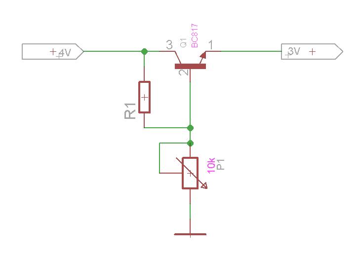

ich habe folgendes Problem. Ich habe den im Anhang abgebildeten
Längsregler und möchte R1 berechnen. Stehe aber völlig auf dem Schlauch.
Wie berechne ich R1? Der Strom liegt bei ca. 300 - 400mA.
Danke schon mal im voraus

Warum nimmst du keinen fertigen Spannungsregler, der tut WIRKLICH was du
willst.
Wenn es der Übung willen sein soll.
Durch R1 und den Poti sollte der 5-10 fache Basisstrom fließen.
Der Basisstrom ist Kollektorstrom / Beta.
