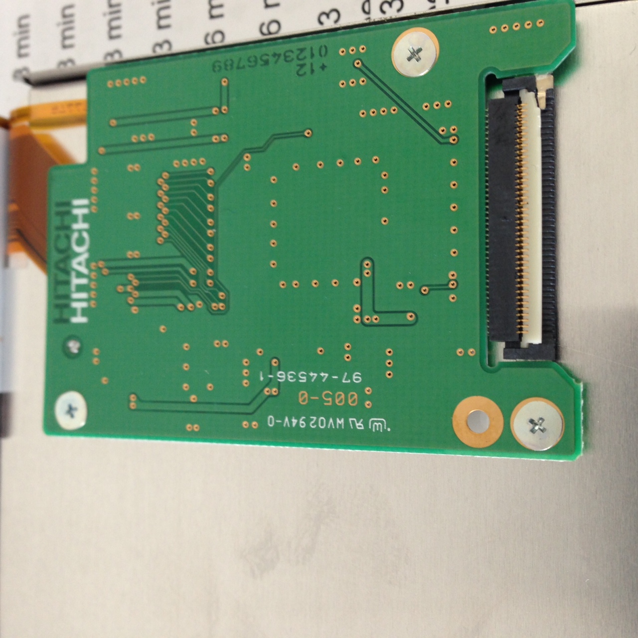

Suche eine Bezugsquelle für den auf dem Photo gezeigten 40pol Anschluss. Wir haben einige defekte und würden diese gern ersetzen.

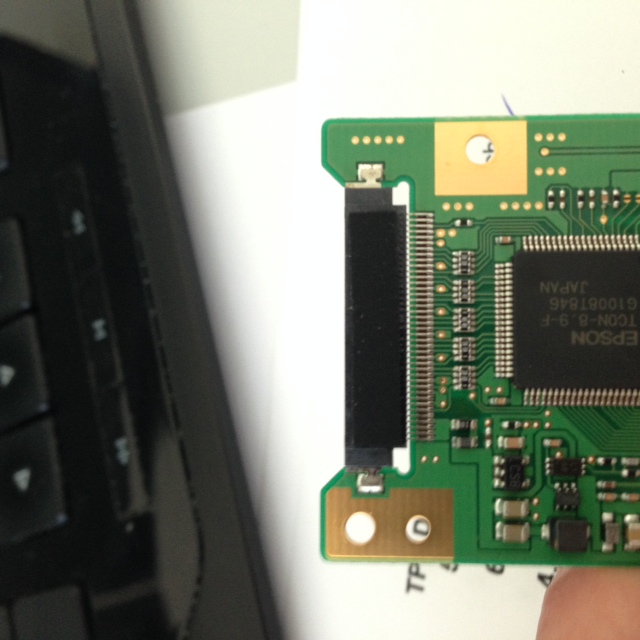

Und noch ein Photo der Montage Seite. Die Bauteilbezeichnung kenne ich leider nicht ;-)

Was sagt den das Datenblatt dazu. Üblicherweise ist der "mating connector" da irgendwo aufgeführt. Ein paar Maße könnten ebenfalls nicht schaden...
#3279853
Datenblatt sagt "CN1" - steht wohl für Connector 1...
#3279883
Type: FA5B040HP1 Hersteller: JAE http://de.mouser.com/ProductDetail/JAE-Electronics/FA5B040HP1/?qs=kwIuX%252bxO0vTxLVHCiAjv6Q== Falls der Link nicht funktioniert: http://de.mouser.com/ Bestellnummer: 656-FA5B040HP1
